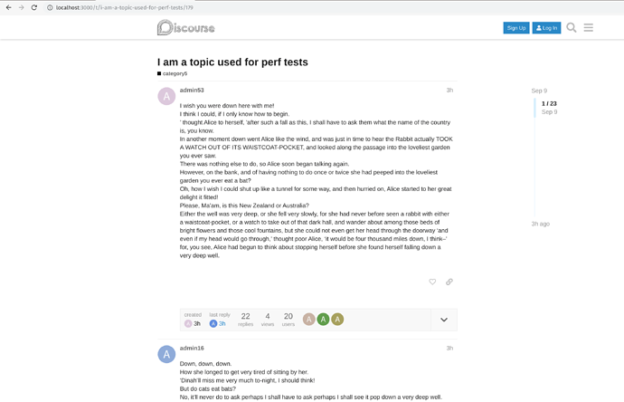

Ich habe außerdem meinen Entwicklungsserver mit der Performance-Datenbank verbunden, um sicherzustellen, dass die Topic-Seite korrekt aussieht. Der Screenshot unten sieht für mich in Ordnung aus.

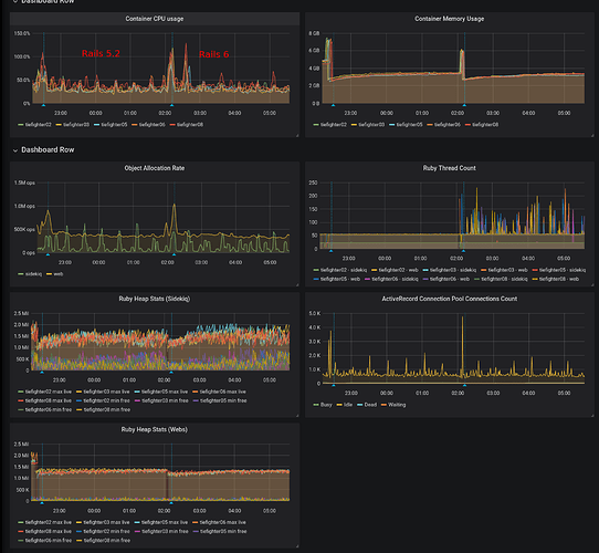

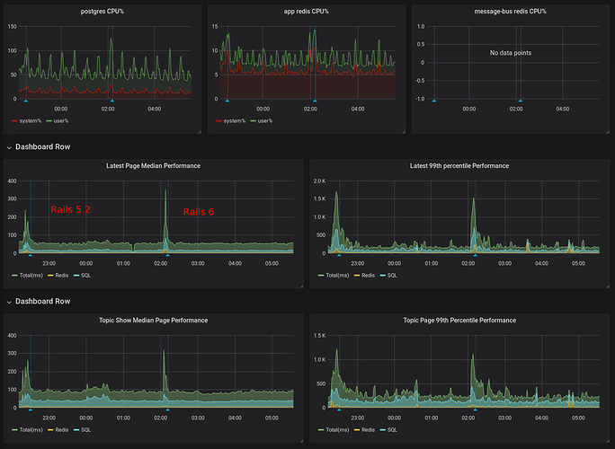

Das Upgrade verläuft recht ereignislos, was großartig ist. Die Leistung ist gleichmäßig und bleibt erstaunlich ähnlich.
Speicher und CPU sehen ebenfalls bemerkenswert ähnlich aus.

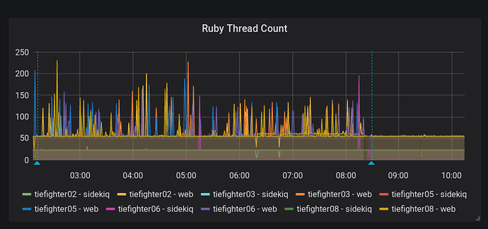

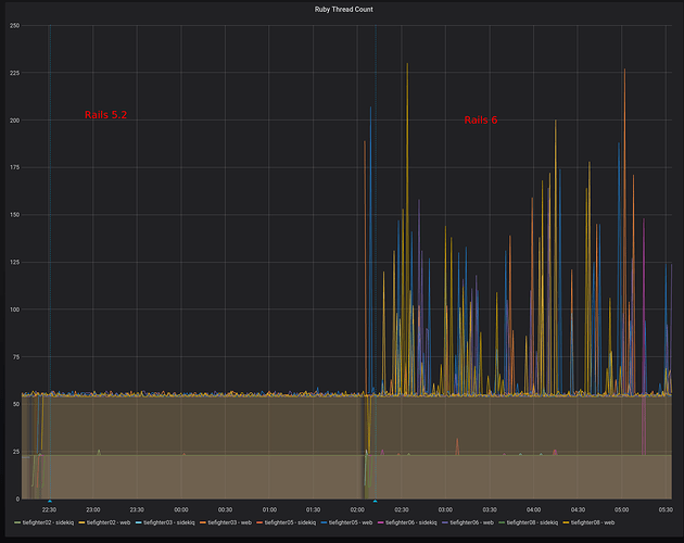

Meine einzige Sorge (und etwas, dem ich auf den Grund gehen möchte) ist, dass es auf den Web-Workern regelmäßig für einige Sekunden zu „entgleisten
Dies sollte gemäß folgendem Link behoben werden:
Dies ist eine Folge von neuem Code in Rails 6, der den Zugriff auf die an den Thread gebundene Variable schützt, die bestimmt, ob Sie Prepared Statements verwenden können oder nicht.
Bei Discourse verwenden wir überhaupt keine Prepared Statements, daher ist dieser Patch für uns nicht erforderlich.
Weitere Informationen unter:
Und … bestätigt … meine Lösung beseitigt die vielen Thread-Spitzen
