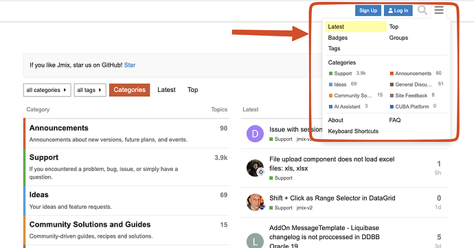

Да. Но я не вижу меню в правом верхнем углу. Судя по моим скриншотам, оно есть в старой версии форума, но отсутствует в обновлённой. Я не сделал скриншот всей старой версии форума. Вот исправленный скриншот.
Неужели наш кастомный баннер, который отлично работал в старой версии, блокирует это меню в новой? И как это исправить, не удаляя баннер?
На этом скриншоте вы не вошли в систему Discourse.
Это старая версия — 2.8.5.
В новой версии я не вижу этого меню. Можно ли заменить его нашим пользовательским верхним баннером?
