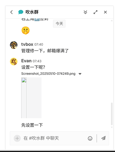

S3 CDN 사용 시 채팅에서 업로드한 이미지가 정상적으로 표시되지 않습니다
채팅에서 사용자가 업로드한 이미지가 정상적으로 표시되지 않습니다.
하지만 이미지를 클릭하면 올바르게 표시됩니다.

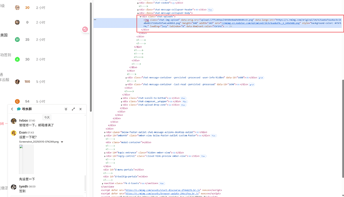

HTML을 확인해 보니 정상적으로 표시되지 않을 때 URL이 S3 URL인 것을 발견했습니다.
src URL이 올바르지 않은 것 같습니다. 감사합니다.
src URL을 불러올 수 있나요? 버킷에 해당 객체가 존재하지 않는 것으로 보아 업로드한 이미지가 손상된 것 같습니다. 저희 사이트에서는 이 문제를 재현할 수 없습니다.
공개 액세스를 위해 CDN과 함께 개인 S3 버킷을 설정하는 과정에서 동일한 문제를 겪고 있습니다.
다른 분들이 언급하신 대로, API에서 반환되는 S3 URL은 업로드 썸네일 URL에 사용되고, 업로드 URL에는 CDN URL이 사용되는 것 같습니다. S3를 공개적으로 노출하지 않았기 때문에 썸네일 가져오기는 실패하지만, 원본 이미지를 열면 CDN을 통해 가져오기가 성공합니다.
개인 S3가 공식적으로 지원되지 않는다는 점은 알고 있지만, 썸네일에도 CDN을 사용할 수 있도록 할 수 있을까요?
아마도 S3_USE_CDN_URL_FOR_ALL_UPLOADS 설정으로 제어할 수 있을 것 같습니다.
CREATE_THUMBNAILS 설정을 끄는 것도 시도해 보았지만, 채팅 업로드에는 적용되지 않는 것 같습니다.
