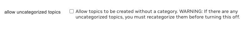

「カテゴリ未設定トピックを許可する」のチェックが外れていても、ユーザーはカテゴリを選択せずにトピックを作成できます
こんにちは、Discourseコミュニティの皆様、
以下のトピックと同じ問題に遭遇しています。ユーザーはスタッフでもモデレーターでもなく(新規登録者)、カテゴリを選択せずにトピックを作成できます。
2つのハイライト:トピックは古いサイトから移行されたもので、「allow uncategorized topics」は以前チェックされていました(私はそれをチェック解除に変更しています)。サイト設定には「警告:未分類トピックがある場合は、これをオフにする前に再分類する必要があります。」とありますが、これは私のサイトに未分類トピックがあり、この設定が機能するのを妨げているということでしょうか?

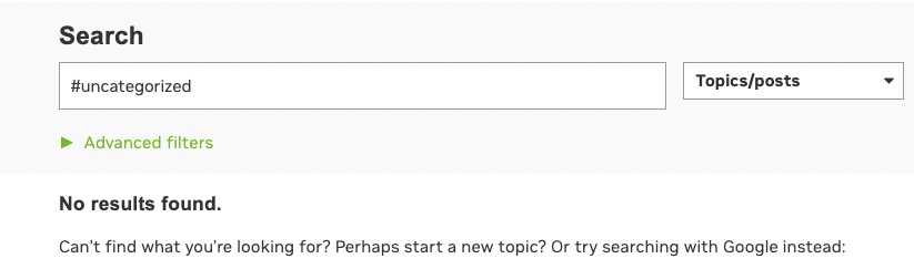

未分類トピックをすべて見つけるにはどうすればよいですか?よろしくお願いします。
未分類のトピックを許可する設定が有効になっている場合、高度な検索ページの「カテゴリ別」ドロップダウンフィールドに「未分類」というオプションが表示されるはずです。
または、https://yourforum.com/c/uncategorized/1 にアクセスしてください。
https://yoursite.com/c/1-category/1 にアクセスすると、未分類のトピックがすべて表示されます。

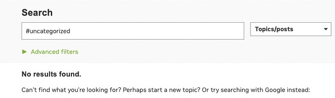

ありがとうございます、@Lilly @Lhc_fl 「未分類」のすべてのトピックを移動し、「未分類トピックを許可する」のチェックを外しましたが、ユーザーはまだカテゴリを選択せずに投稿できます。投稿エディタには、「ここに何か入力する前にカテゴリを選択してください。」というプレースホルダーテキストが表示され、マウスカーソルが無効になることを期待しています。他に何か変更する必要がある場所はありますか?
カテゴリが選択されていないコンポーザーを示すスクリーンショットを提供してください。「未分類」を許可しないように設定を構成したところ、問題を再現できませんでした。
はい。通常のユーザーとしては、これがコンポーザーのスクリーンショットです。
「未分類」カテゴリにはトピック/投稿がありません。
サイト設定では、「未分類トピックを許可する」は選択されていません。管理者ユーザーからのスクリーンショットです。

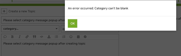

アップデート - 作曲家のプレースホルダーには「カテゴリを選択する必要があります」という記載はありませんが、トピックを送信しようとすると、それを防ぐエラーポップアップが表示されます。これは良いことですが、なぜ編集コンポーザーにプレースホルダーテキストが表示されないのか疑問に思っています。
default composer category という設定があり、コンポーザーを開いたときに選択されるカテゴリを定義します。:+1:
