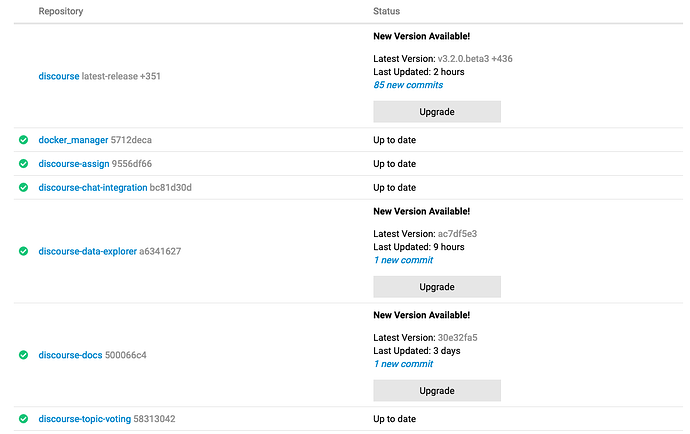

Estamos na versão mais recente do plugin e atualizamos o discourse muito recentemente:

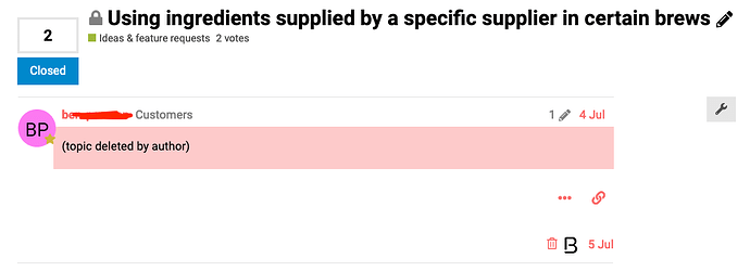

  • Como eu disse antes, a maioria dos nossos tópicos são fechados por um temporizador de tópico, mas acho que todos, exceto um, teriam sido fechados com o botão “Fechar tópico” (e possivelmente todos eles). Existe uma maneira de verificar como um tópico foi fechado? Então, ao contrário da minha suposição de que o temporizador era o problema, é uma grande coincidência que o problema pareça estar em tópicos fechados usando o botão normal de fechar em vez disso. Uma pequena porcentagem de fechamentos será por meio deste botão, então, para que isso seja 6 ou 7 dos 7 exemplos, isso aponta muito para que esse botão esteja relacionado.
  • Parece que são todos os votos em um tópico que não são devolvidos, não apenas uma parte deles
  • Dois no mesmo dia. Talvez apenas uma coincidência.
  • O último tópico foi excluído pelo autor.
  • Além do meu primeiro ponto acima, não consigo ver muito um padrão, mas sinta-se à vontade para olhar as threads você mesmo caso perceba algo :+1:

Um tópico foi excluído pelo autor e isso não parece ter devolvido os votos, nem minhas tentativas de “Abrir” e depois “Fechar” os devolvem. O que você sugere? Ou a correção do bug virá com uma migração para corrigir os dados, se for o caso, podemos esperar por isso?

Hmmm. :thinking: Que pena. Você poderia tentar restaurá-lo e movê-lo para a sua categoria #staff e, em seguida, fechá-lo e arquivá-lo lá. Todas essas três ações devem liberar o voto, então espero que uma funcione. :crossed_fingers: Se não, podemos usar a abordagem do Rails se for teimoso.
