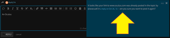

Ciao, ho recentemente utilizzato la funzione Sostituisci parole monitorate al posto del vecchio componente del tema Linkify parole.
Funziona benissimo. Tuttavia, un utente mi ha segnalato di ricevere un avviso fastidioso che indica che il link è già stato utilizzato in un argomento. Poiché l’utente non sta pubblicando un link, ma si tratta di una funzione di sistema, non dovrebbe incontrare questo inconveniente.

Oh, questo è un caso limite molto interessante. Sono a favore del miglioramento di questo aspetto.
2 Mi Piace
Grazie per la segnalazione del bug. Una correzione per questo caso limite è stata implementata in questa PR:
4 Mi Piace

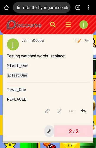

L’unico altro piccolo problema che ho notato è che se un collegamento di sostituzione di parole fa parte di un nome utente, la parte @menzione del nome viene sostituita con il collegamento.
1 Mi Piace
Penso che questo sia stato risolto di recente?

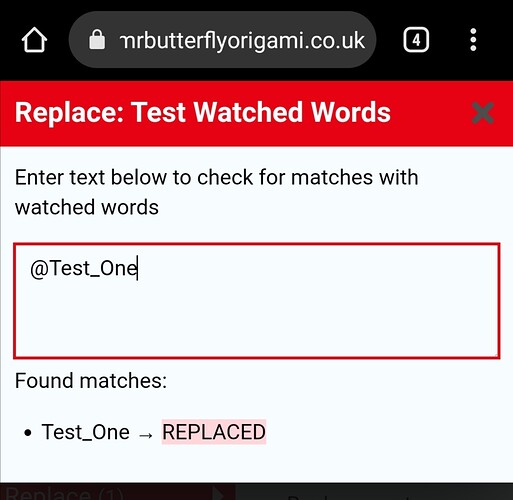

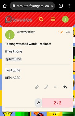

Ho appena controllato sul mio sito di test e, sebbene mostri una corrispondenza e sostituzione nella casella di prova, in un post ‘reale’ non effettua la sostituzione. (parola da sostituire = *one)
1 Mi Piace
Deve essere molto recente, dato che ho dovuto disabilitare un link.
Farò una prova e ti farò sapere. Grazie.
1 Mi Piace

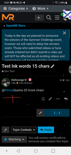

Ok, ecco il mio test dopo aver implementato lnk per Pimax. La parte del nome utente pimaxquorra è stata sostituita con lnk
In esecuzione stabile
1 Mi Piace
