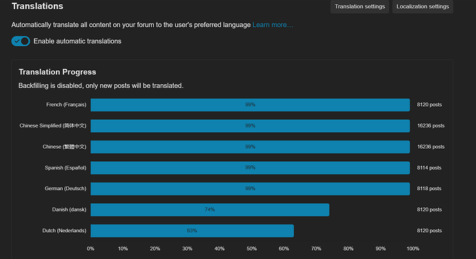

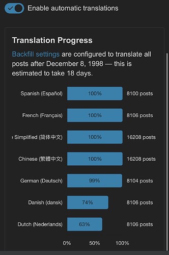

LLM を変更すると、すべての投稿が再翻訳されますか?
以前は Groq でホストされている LLM を使用していましたが、95% 完了した時点でエラーが発生し始めました。調査した結果、使用していたモデルが Groq によって非推奨になったことがわかりました。そこで Groq で新しいモデルを設定し、Discourse のモデルパラメータを更新しました。
現在、Discourse は更新された翻訳用 LLM を毎日数百万トークン使用していますが、翻訳ステータスパージのプログレスバーは全く進んでいません(まだ 95% のままです)。
そこで、LLM パラメータが変更された際に何が起こるのかを理解しようとしています。翻訳は最初からやり直されるのでしょうか?もしそうなら、それを防ぎ、中断した場所から再開させる方法はありますか?

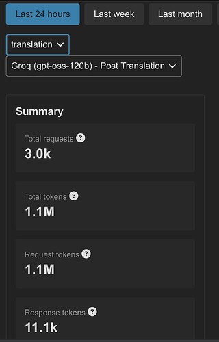

毎日、LLM は翻訳のために何百万ものトークンを消費していますが(API の日次制限に達しています)、翻訳統計には一切の進捗がありません(増加する翻訳数が 0 です)。スクリーンショットをご覧ください。

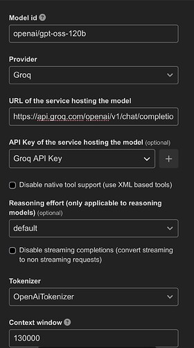

この LLM の思考機能を無効にしましたか?試してみてください。
RBoy
(RBoy)
8
「思考」とおっしゃる場合、それは「ビジョン」を意味しますか?Discourse の LLM 設定ページには、思考に関するチェックボックスやオプションは見当たりません。
これが翻訳にどのような影響を与えるのか気になります。

推論の努力のことですか、それとも視覚のことですか?
RBoy
(RBoy)
10
@Falco 推論の労力を none に設定すると、このエラーが発生します:
DiscourseAi::Translation: トピック 5898 の fr への翻訳に失敗しました:{“error”:{“message”:“reasoning_effort は low、medium、または high のいずれかである必要があります”,“type”:“invalid_request_error”}}
