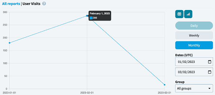

Olá,
Depois de ler este tópico, ainda estamos um pouco confusos sobre o que significa “visitas de usuários”? São usuários únicos para o período de tempo que você seleciona?
Por exemplo,
Aqui diz que tivemos 286 visitas de usuários em fevereiro, mas temos apenas 97 usuários em nosso fórum.
Você pode esclarecer, por favor?
Obrigado,
Cat
Olá Cat,
Para responder à sua pergunta aqui:
O Relatório de Visitas de Usuário mostra o número total de Visitas de Usuário no fórum para o período selecionado (hoje, ontem, últimos 7 dias, mês, etc.).
Especificamente, uma Visita de Usuário é contada sempre que um usuário único logado visita o site, até uma vez por dia.
Por exemplo, se um usuário visitasse um site todos os dias dentro de uma semana, o Discourse contaria isso como 7 visitas de usuário. É por isso que é possível ter mais visitas de usuário em um mês do que o número total de usuários do seu site.
Se você estiver interessado, também pode ver o Código Ruby para este relatório aqui: discourse/app/models/concerns/reports/visits.rb
Espero que ajude! :slightly_smiling_face:
