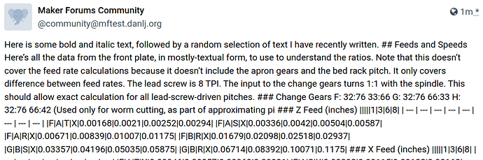

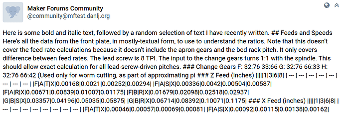

Para Nota, cuando publico desde Mastodon Glitch a Mastodon normal con markdown, se muestra en Glitch como texto enriquecido y en Mastodon normal como texto plano sin el markdown.
Escribiendo esto en Mastodon Glitch con markdown habilitado:
…muestra esto en Mastodon Glitch:
…y muestra esto en Mastodon normal:

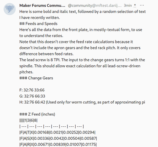

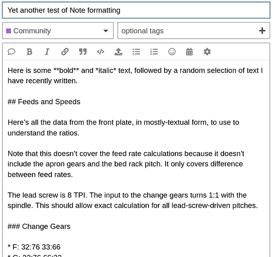

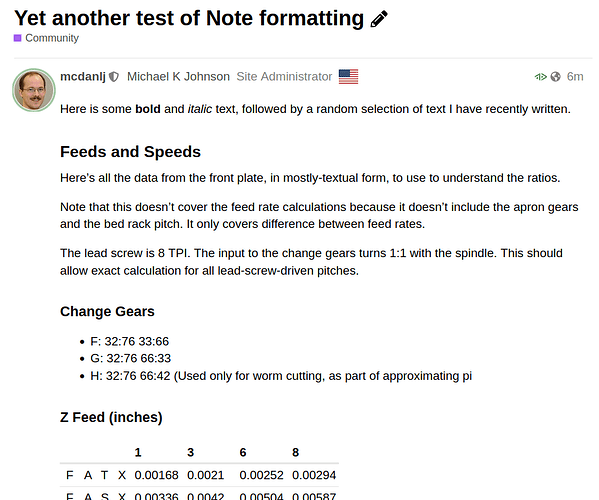

Sin embargo, si creo texto enriquecido en Discourse con una Nota:
…obtengo esto en Mastodon Glitch:
…y esto en Mastodon normal:
…que se ve prácticamente igual.
Cuando uso el cliente web https://elk.zone para esa misma publicación, incluye algunas nuevas líneas, pero el formato de fuente markdown sigue siendo eliminado:
La mayor parte del fediverso puede manejar markdown, por lo que sería bueno que se mantuviera.

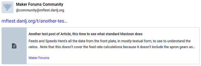

Para publicar un Artículo, ¿qué esperas que se muestre en Mastodon?
Lo que estoy viendo en el PR 21 es solo la URL y un pequeño onebox con poco texto.
No sé cuánto de eso es del lado de Mastodon; no he configurado, por ejemplo, una instancia de Firefish para comparar.
Esto es raro para mí, desearía que Mastodon me mostrara el cuerpo de mi tema, ¿es algo para presentar?

Creo que a lo que te refieres (pero corrígeme si me equivoco) es que Mastodon actualmente no muestra el content de un Article, sino solo un enlace al artículo original. Este es un problema con Mastodon que es objeto de debate, véase más adelante:
Actualmente, si desea que el contenido completo se muestre en Mastodon, debe tener Note como tipo de objeto de publicación en su actor.

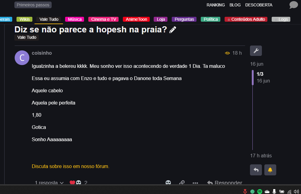

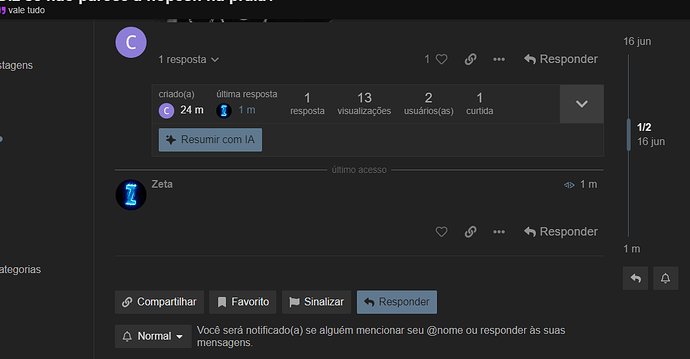

Cuando un usuario crea una publicación con imágenes, por ejemplo, no recibo este cuerpo con imágenes, solo texto y cuando respondo a este tema en mi propia instancia, tampoco hay imagen.
¿Puedes por favor eliminar las imágenes sexistas?
