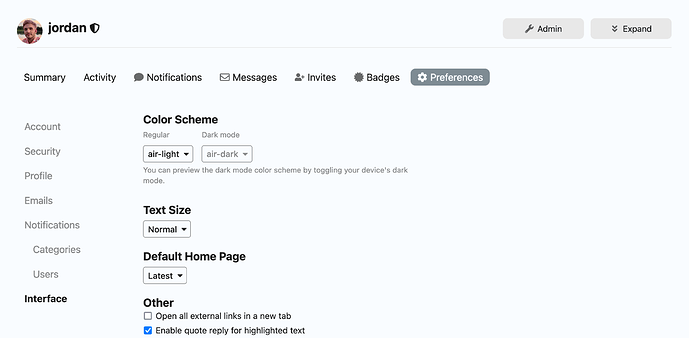

¿Y tú, como usuario, tienes seleccionados dos esquemas de color, uno para claro y otro para oscuro, en tus preferencias de usuario?

Hmm, eso es interesante. ¿Tienes un esquema de color oscuro y claro seleccionado en tus preferencias de usuario?
¿Y estás usando el tema que tiene el componente instalado?
2 Me gusta

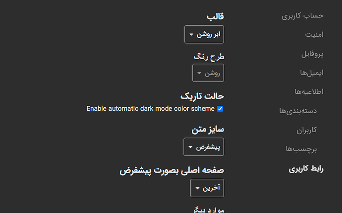

Tuve que ir a mi perfil y habilitar esta opción (Habilitar esquema de color automático en modo oscuro) para que apareciera en la cabecera. Probablemente estuve jugueteando y me perdí esa casilla de verificación.
2 Me gusta
