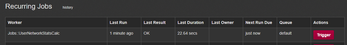

Per aggiornare i dati, avvia il job. Questo potrebbe essere necessario dopo una modifica delle impostazioni (ho contrassegnato quelle che lo richiedono):
Vai a: https://your.site/sidekiq/scheduler e trova questo:
Altrimenti, viene eseguito ogni ora.
:warning: se hai decine di migliaia di utenti, questo job potrebbe richiedere MOLTO tempo e consumare risorse. Sembra funzionare bene su un sito con 5.000 account che gira su un VPS da 2 Core 2GB, impiegando circa 30 secondi. La query SQL è necessariamente BRUTALE :warning:

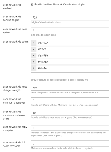

Configurazione
Impostazioni … così … tante … impostazioni:
Se hai un sito grande con molte persone, troverai il diagramma molto rumoroso. Considera l’aumento del livello di fiducia minimo ed ora c’è un’opzione per rimuovere le persone non viste da x anni:

Ho impostato il livello di fiducia minimo a “2” per mostrare gli utenti più attivi senza troppo rumore di fondo.
