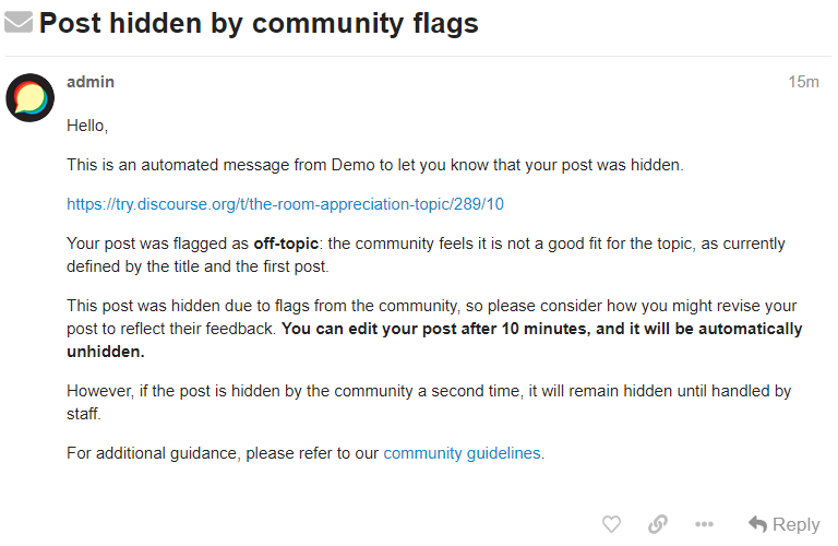

Azioni per segnalazioni multiple
Se un post riceve segnalazioni multiple prima che lo staff lo gestisca:
  1. Il post viene nascosto automaticamente quando il punteggio di segnalazione accumulato supera una soglia determinata dall’impostazione del sito hide_post_sensitivity. I punteggi delle segnalazioni sono calcolati in base al livello di fiducia del segnalatore e all’accuratezza delle segnalazioni — gli utenti con fiducia maggiore contribuiscono con un punteggio maggiore per segnalazione.
  2. Viste diverse:
    • L’autore del post vede un messaggio che indica che il post è stato segnalato dalla community.
    • La community vede un messaggio che indica che il post è temporaneamente nascosto.
    • Lo staff vede il post effettivo attenuato per indicare che è nascosto agli altri.
  3. Viene inviato un PM amichevole all’autore che spiega i passi successivi, indicando che la modifica può mostrare nuovamente il post.
Modifica dei post segnalati
  • L’autore modifica il post segnalato: Il post viene immediatamente mostrato nuovamente e rimane nella coda di revisione per la moderazione.
  • L’autore non modifica il post segnalato: Il post rimane nascosto a tempo indeterminato a meno che un moderatore non intervenga. Se l’impostazione delete_old_hidden_posts è abilitata (l’impostazione predefinita), i post nascosti vengono eliminati automaticamente dopo 30 giorni.
Ri-segnalazione di un post
Se un post nascosto dalle segnalazioni viene segnalato di nuovo dopo essere stato modificato, le segnalazioni richiedono la gestione manuale da parte di un moderatore. Non vengono fornite ulteriori opportunità di modifica automatica all’utente.
