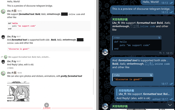

Este plugin suporta a sincronização do seguinte conteúdo:
  • Texto Simples (Certamente!)
  • Texto Formatado: Negrito, Itálico, riscado, spoiler, código inline e
    "bloco de código"
  • Citações (apenas Discourse → Telegram)
    Não suportamos citações para Telegram → Discourse agora porque o Telegram ainda não atualizou sua API para citações.

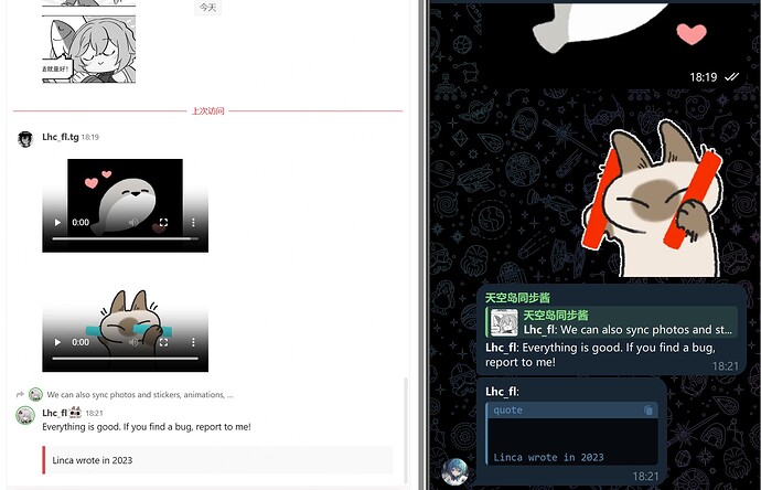

  • Imagens, adesivos e vídeos

Prévia

Permitir sincronização de vídeos e adesivos de vídeo
Os adesivos dinâmicos, gifs e vídeos do Telegram estão basicamente no formato webp. Você precisa permitir o upload deles nas Configurações do Site.authorized_extensions, caso contrário, você receberá apenas uma mensagem [Esta mensagem ainda não é suportada]
