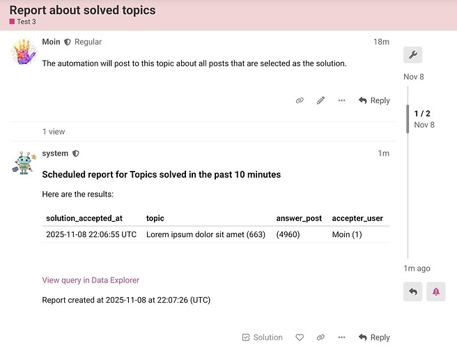

В таком случае можно использовать запрос в Data Explorer и скрипт «Планирование поста в теме по результатам Data Explorer». Например, можно настроить запрос, который каждые 10 минут возвращает решения за последние 10 минут.
Предположительно, можно запускать его и чаще, но я не уверен, какую нагрузку это создаёт на сервер. Однако даже при запуске каждую минуту не обязательно будет создан отдельный пост для каждого решения. Возможно, за одну минуту будет решено две темы.
Кроме того, результат такого поста можно кастомизировать лишь в ограниченной степени. (Конечно, вы можете изменить используемые тексты, как и любой другой текст, но имейте в виду, что тогда вам придётся делать это для каждого поста, который изменяется автоматизацией с помощью этого скрипта. Поэтому такой подход не подойдёт, если вы хотите добиться максимальной индивидуальности.)
Простой пример поста, созданного этой автоматизацией:
Содержимое таблицы зависит от запроса. Запрос можно расширить, например, чтобы отображать ссылку на тему или решение. Я оставил его простым, чтобы продемонстрировать, как в целом работает эта функция.
Запрос, который я использовал
