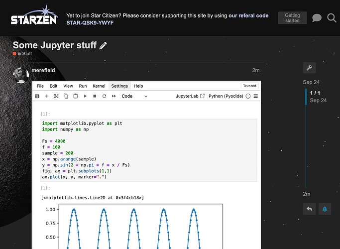

Описанный вами метод был бы возможен с помощью пользовательского плагина, объединяющего плагин в стиле markdown-it и, возможно, удобное хранилище объектов для HTML-файлов. Однако я бы проявил осторожность в вопросах безопасности, позволяя выполнять код, введённый пользователем, в любой части сервера. Discourse уже проделывает большую работу, чтобы обезопасить посты от HTML и JS для безопасного разбора на стороне сервера.
Возможно, вам лучше попробовать внедрить интерпретатор Python прямо в браузер и запускать код на стороне клиента, минуя весь процесс создания HTML. JupyterLite позволит запускать JupyterLab в браузере с интерфейсом. Согласно документации, можно настроить автоматическое выполнение кода при создании iframe. Вы можете передавать код с помощью пользовательского плагина HighlightJS, который создаст интерактивную кнопку для любого блока кода Python, или настроить автоматический запуск.
Таким образом, процесс будет выглядеть так:
Пользователь видит пост с блоком кода Python.
При наведении курсора на блок кода появляется кнопка, позволяющая запустить код в браузере.
Пользователь нажимает на кнопку, что создаёт iframe с JupyterLite под блоком кода и импортирует код из этого блока.
Поскольку это будет просто плагин HighlightJS, создающий iframe для JupyterLite, всё можно реализовать в рамках компонента темы, без необходимости написания серверного кода.
Одно замечание: JupyterLite описывается как не полностью соответствующий JupyterLab, и я не уверен, как он обрабатывает импорт пакетов, поэтому, возможно, вам придётся размещать его самостоятельно. JupyterLite использует Pyodide, который поддерживает любые wheel-пакеты из PyPI, поэтому проблем быть не должно.

Ой! Я полностью неправильно понял, как будет генерироваться HTML. Если пользователь заранее генерирует HTML, вы можете предложить ему встроить его через iframe с внешнего сайта, предварительно добавив домен в белый список.

@Alteras Спасибо, это решение действительно простое и работает, если вы найдете способ загрузить файл “index.heml” на Discourse (что легко сделать, разрешив загрузку .html) и отобразить его в коде iframe. Единственная проблема в том, что на самом деле это не работает… когда я пытаюсь это сделать, файл просто скачивается вместо того, чтобы отображаться в iframe. Возможно, существует мета-тег, который скажет iframe показывать файл, а не скачивать его?
Ах, понятно. По умолчанию Discourse устанавливает для всех вложений, не являющихся изображениями, заголовок Content-Disposition со значением «attachment», что заставляет браузер воспринимать их только как файлы для загрузки.
