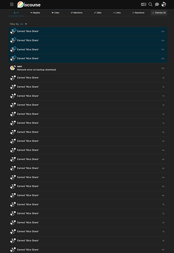

여기서도 비슷한 일이 일어나고 있어요 - 17시간 전에 공유 배지 3개를, 2일 전에는 2개를 더 받았거든요. 여기서 무슨 일이 일어나고 있는지 모르겠어요 - 누군가 조사해 달라고 요청해 볼게요.

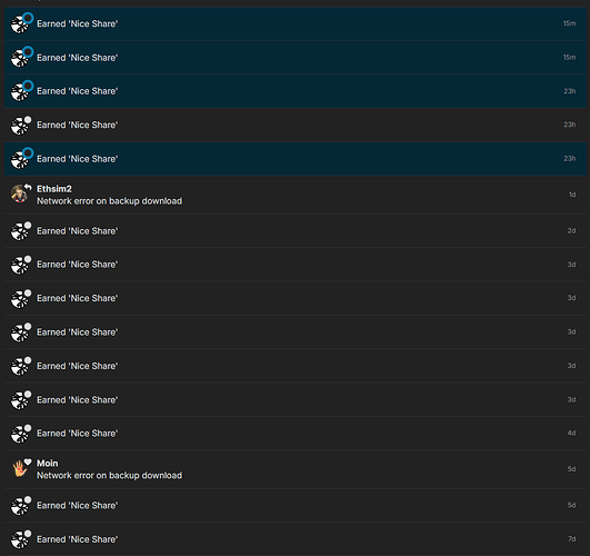

나도 마찬가지야:
몇 일 뒤에 수정: 배지 알림을 끄는 게 맞는 것 같아

저희 IncomingLink 레코드를 확인해 보았는데, 최근 "방문"은 모두 봇/크롤러에 의해 발생한 것으로 보입니다. 문제는 해당 코드 영역에 레이트 리미팅이 적용되어 있지 않아, 크롤러가 몇 초 만에 5회 이상의 방문을 기록할 수 있다는 점입니다.
현재 수정 방안에 대해 논의 중이며, 곧 더 자세한 내용을 공유하겠습니다.

수정이 적용된 후 배지가 절반 이상으로 줄었습니다. 원래 76개였던 것이 이제 31개만 남았죠. 불행히도 여전히 예상보다 30개 많습니다. 결국 링크는 포럼 내부에만 존재하므로 ‘외부’ 기준을 충족하지 않아야 하거든요.

리퍼러의 호스트가 포럼의 호스트와 일치하지 않는지 확인하며, 해당 경우를 "방문"으로 집계하지 않습니다. 귀하의 배지와 관련된 몇 가지 “방문” 기록을 살펴본 결과, 대부분 크롤러 트래픽인 것으로 보입니다. 앞으로 적용할 수 있는 간단한 해결책은 크롤러 레이아웃이 사용될 때 카운팅을 하지 않는 것입니다.
