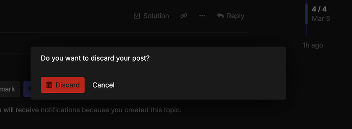

Aparece una ventana modal de confirmación de descarte al hacer clic en 'Nueva publicación' si una publicación está pendiente de aprobación
Se muestra una ventana modal de confirmación de descarte (ver imágenes a continuación) después de hacer clic en la acción ‘Nueva publicación’ o ‘Responder’ en un tema determinado si tienes una publicación pendiente de aprobación.
Pasos para reproducir:
  1. Crea una nueva publicación que requiera aprobación de administrador/moderador.
  2. Después de enviar la publicación, haz clic en “Nueva publicación”.
  3. Aparece una ventana modal de confirmación de descarte de publicación.
  4. Haz clic en Cancelar en la ventana modal.
  5. Haz clic en “Nueva publicación” de nuevo: la ventana modal de confirmación de descarte aparece de nuevo.
  6. Haz clic en Cancelar de nuevo.
  7. Intenta responder a cualquier publicación.
Resultado real:
  • La ventana modal de confirmación de descarte sigue apareciendo, incluso al responder a una publicación.
Resultado esperado: (mi expectativa)
  • El usuario debería poder crear una nueva publicación o responder a publicaciones existentes normalmente sin ver la ventana modal de confirmación de descarte.

Esto también me pasó hoy. En lugar de actualizar, también puedes hacer clic en ‘descartar’, pero estoy de acuerdo en que esto da la impresión de que perderás tu publicación pendiente.

Este error es bastante grave: hasta donde puedo ver, si tienes una publicación pendiente, en realidad no puedes publicar nada:
  • No puedes publicar de nuevo en esa misma categoría que requiere aprobación
  • No puedes crear un tema nuevo en otra categoría
  • No puedes responder en otra categoría
La buena noticia es que en realidad no pierdes la publicación si haces clic en Descartar cuando se te solicita; todavía es accesible en la cola de revisión del administrador y aparece como se espera cuando se aprueba, pero obviamente es una experiencia de usuario muy confusa, y aparece esta ventana emergente después:
Creo que deberíamos involucrar a un ingeniero para que se encargue de la corrección del error, y luego yo puedo continuar revisando el proceso general que @sam quería examinar.

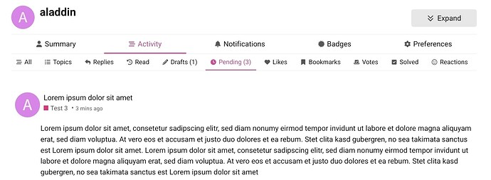

Ahora mismo, están listadas en tus borradores.
Sin embargo, si intentas abrir el borrador, obtienes el mismo mensaje “¿Quieres descartar tu publicación?”. Me pregunto si se espera que estos aparezcan en los borradores.
No estoy seguro de si este es un problema del compositor o no en este momento.
Me sorprende que los tuyos no estén en my/activity/pending, que es donde normalmente encuentro las publicaciones pendientes, por ejemplo, cuando publiqué un componente de tema aquí en Meta. El hecho de que la publicación esté en borradores parece ser parte del error.
Sí, estoy de acuerdo, creo que capturar estos como borradores es incorrecto.
