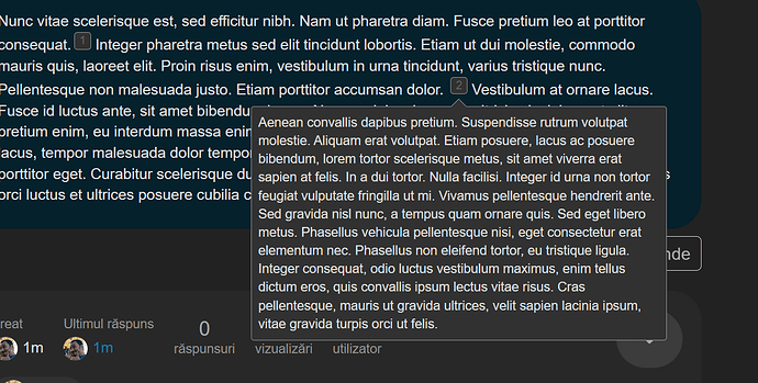

Un po’ in ritardo, ma per visualizzare i numeri invece dei puntini (mentre mostri ancora la nota in un tooltip), puoi fare affidamento su un piccolo snippet CSS:
.cooked.inline-footnotes {
  counter-reset: foot-note;
.inline-footnotes a.expand-footnote {
  text-decoration: none !important;
  font-size: 0.77em;
  vertical-align: super;
  min-height: unset;
  border: 1px solid var(--primary-medium);
  padding: 0 0.4em;
.inline-footnotes a.expand-footnote:before {
    counter-increment: foot-note;
    content: counter(foot-note);
.inline-footnotes a.expand-footnote svg {
  display: none;
/* tutto ciò che segue sono alcune personalizzazioni aggiuntive */
#footnote-tooltip {
#footnote-tooltip #arrow:before {
  border-top: 1px solid var(--primary-medium);
  border-left: 1px solid var(--primary-medium);
#footnote-tooltip[data-popper-placement^=bottom]>#arrow {
  top: -6px !important;
Il risultato è questo:
8 Mi Piace
