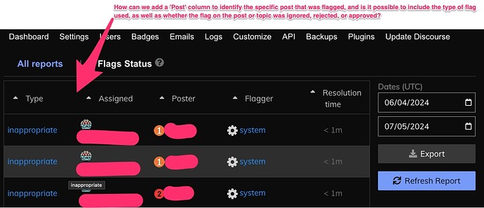

Добавление столбца для улучшения отчетов о статусе флага: как добавить столбец в отчет о статусе флага?
Привет!
Как добавить столбец «Пост», чтобы идентифицировать конкретный пост, на который была подана жалоба, и можно ли включить тип жалобы, а также статус жалобы — был ли пост или тема проигнорированы, отклонены или одобрены? У меня возникла проблема: если модератор X одобряет, игнорирует или отклоняет тему или пост, мне приходится проверять множество отчётов и истории модерации в разных местах. Я хотел бы объединить эту информацию в одном месте. Есть ли способ с помощью Ruby или JavaScript добавить столбец в отчёт о статусе жалобы? Любая помощь будет оценена по достоинству.

Мне необходимо, чтобы эта информация была включена в отчет панели управления и отображалась на панели управления для удобного доступа в одном месте.
