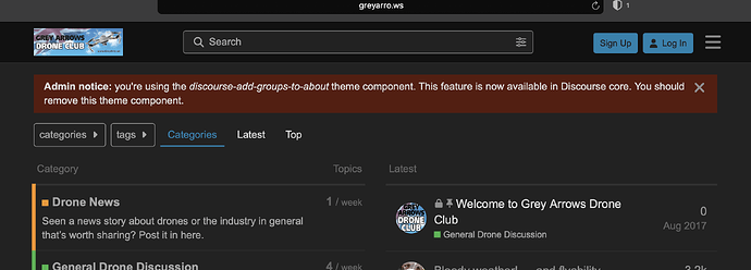

更新后,网站顶部出现了一个红色横幅,上面写着:
**管理员通知:**您正在使用 discourse-add-groups-to-about 主题组件。此功能现在已包含在 Discourse 核心中。您应该删除此主题组件。

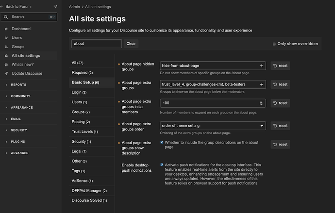

然后,我进入了 Discourse 网站设置,并重新应用了我在旧组件中使用的所有关于页面设置:

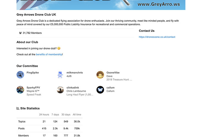

但是,没有任何群组出现在关于页面上:

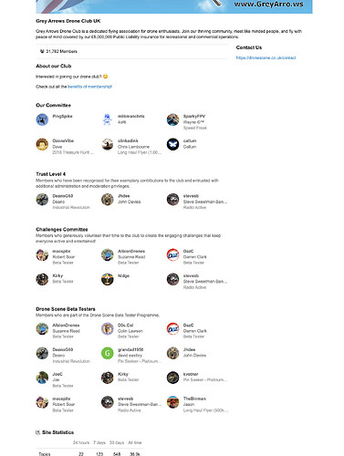

这是删除组件之前的样子:

我认为 show_additional_about_groups 站点设置仍然是隐藏的
但你需要启用它才能显示群组。
6 个赞

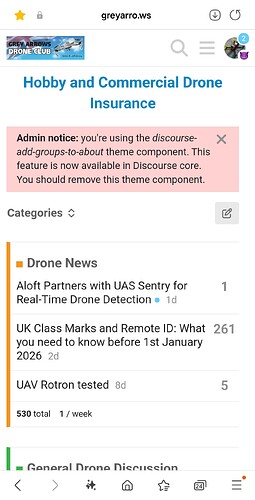

我现在无法重新安装主题,因为巨大的红色警告横幅对所有用户可见,甚至包括未登录的用户

它在核心中,但 show_additional_about_groups 设置仍然是一个隐藏的站点设置,因此不可见。
我认为迁移为以前使用该组件的站点启用了它。我不确定它是否会为所有人启用,还是仅仅被删除。我认为它仅在迁移过程中需要。
如果我理解正确,那么想法是将 show_additional_about_groups 设置添加到核心中。然后向主题组件添加一个检查,以便仅当 show_additional_about_groups 为 false 时才显示组。这意味着它只是像以前一样继续工作。之后,所有内容都内置在核心中,但仅当 show_additional_about_groups 为 true 时才显示。
在自动迁移设置后,show_additional_about_groups 将被激活。现在,来自核心的代码显示这些组,而不再是组件。
此迁移是 3 天前添加的。然后在 2 天前,在组件中添加了显示给您的通知。
我不知道为什么迁移显然对您不起作用(既没有自动应用设置,也没有激活 show_additional_about_groups)。
我认为全局警告未检查用户是否为管理员绝对是一个疏忽。
2 个赞

全局警告不检查用户是否为管理员是一个疏忽。
你不会相信我们收到了多少关于此警告横幅的成员邮件和查询

@Moin 我已通过 rails 控制台应用了此设置:
SiteSetting.show_additional_about_groups = true
额外的群组现在已重新出现。
再次感谢您的所有帮助和见解
