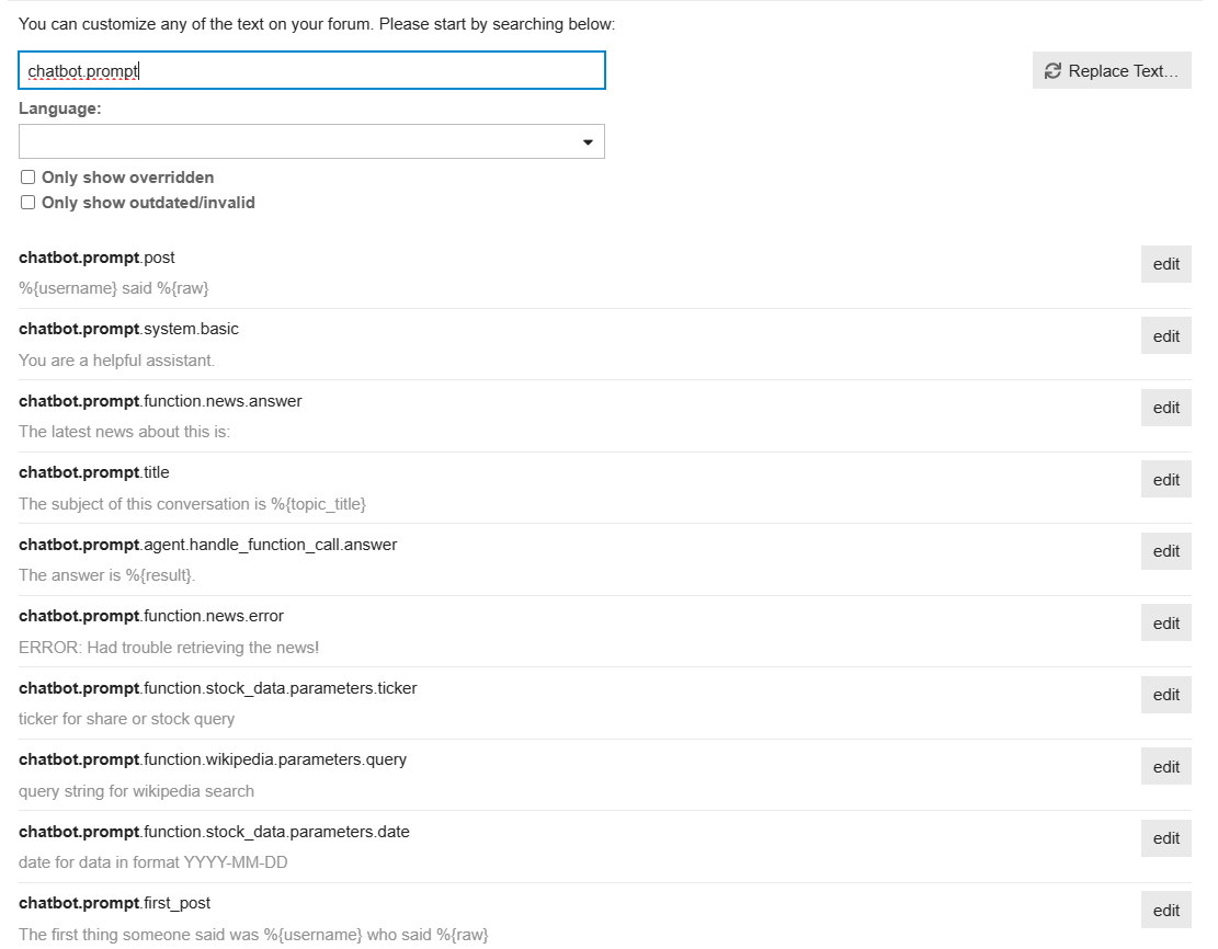

Je rencontre des problèmes similaires lorsque j’essaie de filtrer sur les invites de mon chatbot.
La partie vraiment étrange est que le comportement peut être correct sur une installation mais pas sur une autre.
Prenez le filtre très simple de chatbot.prompt sur Admin → Personnaliser → Texte :
Installation fonctionnelle :
Installation défaillante :
