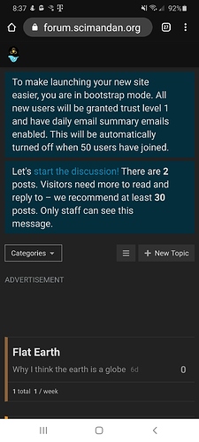

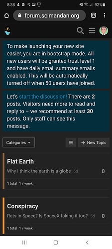

Quando crio um anúncio de banner do Adsense 728x90, como um leader board, o anúncio é exibido perfeitamente, mas, por algum motivo, no mobile, o menu desaparece completamente junto com o avatar do usuário logado!
Capturas de tela abaixo. Uma é com o banner ativo, a outra é sem o banner ativo.

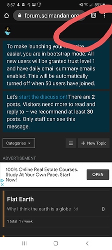

Como você pode ver na imagem abaixo, quando o Adsense está ativado e exibindo anúncios de banner, o avatar do usuário e o menu no canto superior direito desaparecem completamente.
PS - Isso afeta apenas o mobile. A versão desktop funciona como esperado.
Você está usando o plugin oficial de anúncios do Discourse?
Esse plugin permite definir um tamanho diferente para os anúncios servidos em desktop e mobile para cada slot de anúncio, por meio das configurações do site.
Usar 728*90 não funcionará em dispositivos móveis (é muito largo). Você precisa escolher um tamanho mais adequado para dispositivos móveis. Portanto, verifique as configurações do seu site e nos informe.
