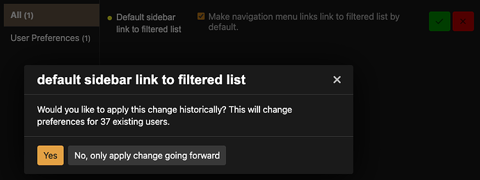

Obrigado por esta sugestão! Infelizmente, não parece mudar nada para mim. Também tentei habilitar uma configuração de administrador Link padrão da barra lateral para a lista filtrada, descrita como “Faça os links do menu de navegação linkarem para a lista filtrada por padrão”, mas não parece fazer diferença.

Você pode alterar este padrão para todos os seus membros, se desejar, alterando o link padrão da barra lateral para lista filtrada e concordando em aplicar a alteração historicamente.
Muito obrigado pelo acompanhamento. Parece que isso funciona, obrigado a todos pelas dicas.

Parece que é necessário recarregar o site no navegador para que isso funcione, talvez eu não o tenha feito da primeira vez que tentei.
