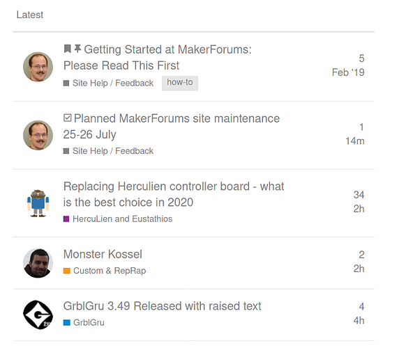

Désormais, certaines petites images de profil apparaissent en gris générique. Par exemple, voici à quoi ressemble la vue Derniers :

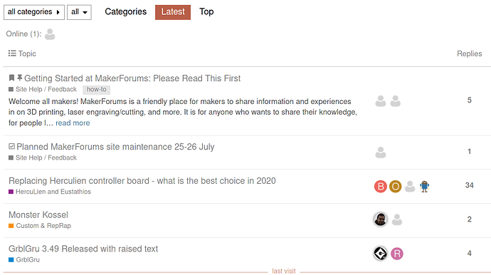

Cependant, les grandes images de profil semblent correctes :
Une actualisation avec Maj+clic affiche le même problème, il ne s’agit donc pas d’une erreur transitoire.
Les utilisateurs concernés (y compris moi-même) affichent la même image de profil grise générique dans le menu déroulant du profil en haut à droite.
Je ne sais pas où chercher les messages d’erreur liés uniquement à l’affichage d’une certaine taille d’image de profil qui échoue pour certains utilisateurs.
Un utilisateur a signalé que son image téléchargée était toujours présente dans son profil, mais que Gravatar était sélectionné, et que le fait de revenir à un téléchargement personnalisé a résolu le problème.
La mienne était toujours définie sur téléchargement personnalisé et l’image était visible, mais elle n’était pas active ; le passage à la valeur par défaut du système a cassé le téléchargement personnalisé et j’ai dû la télécharger à nouveau, après quoi mon image de profil a été rétablie.
J’ai remarqué que plusieurs utilisateurs concernés avaient un compte Gravatar, et que l’actualisation de Gravatar est défaillante ; elle détruit leur image de profil si j’appuie sur le bouton d’actualisation pour Gravatar. Cela se produit de manière incohérente, et pour certains utilisateurs, je n’ai rencontré aucun problème à télécharger leur Gravatar en utilisant curl https://www.gravatar.com/avatar/$(echo -n $email | md5sum | cut -d' ' -f1) et à le télécharger comme nouvelle image de profil statique. Il n’est pas clair pourquoi l’option « actualiser » sur Gravatar ne fonctionne pas alors que je peux le télécharger parfaitement.
