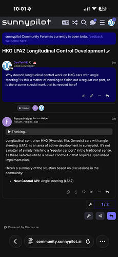

So I’ve been getting reports on the forum (and experienced them myself too) that the AI is just not finishing writing. At first I thought it was the model being a model so I didn’t think much of it… except that today I was checking and turns out the model is replying completely, but something on the UI is just cutting it off. Happens also with automation posts. I did one to do a weekly summary of the forum and it just doesn’t “finish” writing the post.

残念ながらそうではありません。デバッグでは応答が完了していることが明確に示されているにもかかわらず、メッセージが途中で送信されたかのように見えます。そのため、これは別の問題かもしれないと懸念しています。11月25日頃、あるいはそれより数日前に発生し始めたようです。もう一つの推測ですが、会話にタイトルが付けられているときに発生するように見えますが、これは間違っているか、単なる偶然かもしれません。

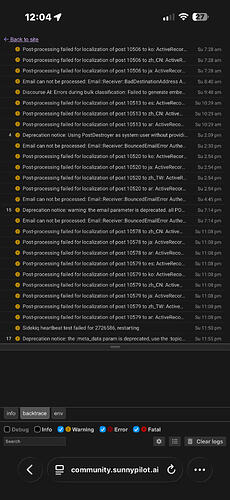

ログには特に気になる点はありません
携帯のスクリーンショットですみません、終日誕生日で外出していましたが、これを放置するわけにはいきませんでした(笑)

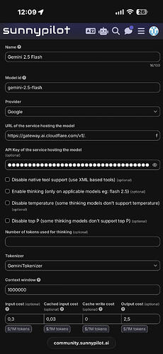

互換性エンドポイントについてですが、やり方が間違っているのかどうかはわかりませんが、私の場合は/openaiで終わっていないため、互換性エンドポイントにヒットしているとは思えません。手がかりになるかもしれないので、現在の設定を共有します。

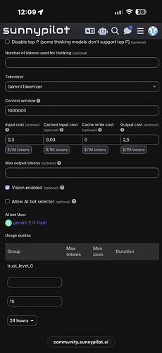

また、クォータを有効にしたときにこれが起こり始めたような気もしますが、クォータの対象ではなく、クォータのないモデルやアシスタントでも発生するため、完全に偶然かもしれません。
リンクされたデータは、プロバイダー Google のデータではなく、プロバイダー OpenAI のデータのように見えます。それを切り替えてみて、何が起こるか確認してもらえますか?
残念ながら、プロバイダーをOpenAIに設定すると失敗します(「テスト実行」ができない)ので、プロバイダーgoogleでは確実に通過します。「生の」状態をテストするためにCloudflareのAIゲートウェイを削除しますが、驚くべきことに、データはいずれにしてもDiscourseによって完全に受信されていることです。そうでなければ、私が投稿した応答データが見えるはずがありません。これは、「情報」ボタンをクリックして応答をコピーしたときに発生しています。
編集:
CloudflareのAIゲートウェイからAPIに直接切り替えると、良い結果が得られたようです。引き続き監視とテストを行います。

@samさん、ちょっと状況報告です。今のところ順調です。今まで失敗していたボットへのクエリが、今日は失敗しませんでした。何らかの理由でCloudflareのAIゲートウェイが原因だったようですが、なぜかは分かりません… 引き続き確認し、また失敗するようであればお知らせします。
「いいね!」 2
最終報告:
モデルからAIゲートウェイを削除した後、問題が解消したと自信を持って言えます。なぜそれが起こり始めたのかは理解できません。
しかし、数分前に週次自動化で週の要約を投稿したところ、同じように途中で途切れて失敗しました。使用していたのは、まだAIゲートウェイを使用している別のモデルであることに気づきました。ゲートウェイを削除し、要約を3回トリガーしましたが、一度も失敗しませんでした。
したがって、AIがすべてを書き終える前に途中で切断され、CloudflareのAIゲートウェイを使用している場合は、最初の手順としてモデルAPIに直接クエリを実行してください!
