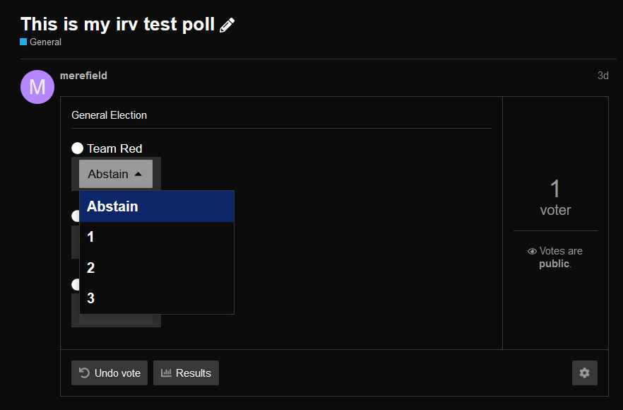

(Оговорка по скриншоту: проект находится на самой ранней стадии!)
