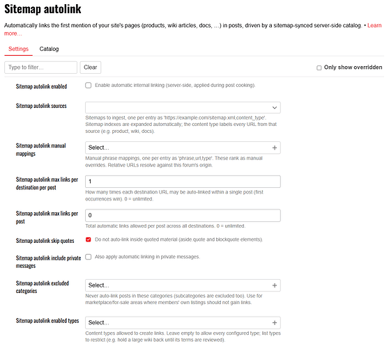

Configuração
Depois de instalado, há muitos configurações que podem ser ajustadas, além de uma página de Catálogo dedicada que mostra seus sitemaps sendo importados e a lista de frases que serão correspondidas junto com a URL.
Encontre o arquivo XML do sitemap que você planeja importar e certifique-se de que é possível conectar-se a esse servidor sem limitações da sua instalação do Discourse. Localize o prefixo ou sufixo comum do site e defina os sufixos de título do autolink do sitemap com a parte do campo que você não deseja. Um exemplo seria “- Discourse Meta” se você quisesse que ele não correspondesse a esse título de página. Você também pode especificar para pular certas palavras comuns que podem aparecer frequentemente em seu site. A maioria das configurações não precisa ser ativada, mas permite ajustar o tempo e o atraso, quanto tempo é permitido para verificar o sitemap e quanto tempo atrasar entre cada URL.
Depois que a URL for importada, ela salva o tempo de última modificação e não verifica novamente, a menos que o campo de última modificação mude. Você pode atribuir ou excluir frases de correspondência manualmente, e ele solicitará automaticamente sua opinião sobre correspondências de palavra única.
Configurações
Vinculação
| Configuração | Padrão | Finalidade |
sitemap_autolink_enabled |
desligado | Interruptor principal. |
sitemap_autolink_max_links_per_destination_per_post |
1 | Vezes que cada destino pode ser vinculado por postagem (as primeiras menções vencem). 0 = ilimitado. |
sitemap_autolink_max_links_per_post |
0 | Total de links automáticos por postagem. 0 = ilimitado. |
sitemap_autolink_skip_quotes |
ligado | Nunca vincular dentro de material citado. |
sitemap_autolink_include_private_messages |
desligado | Também vincular em mensagens pessoais. |
sitemap_autolink_excluded_categories |
– | Nunca vincular nessas categorias (subcategorias incluídas). |
sitemap_autolink_enabled_types |
– (todos) | Restringir quais tipos de conteúdo podem vincular. |
sitemap_autolink_type_priority |
manual |
Ordem de prioridade de colisão, do mais forte para o mais fraco; tipos não listados ficam por último. |
