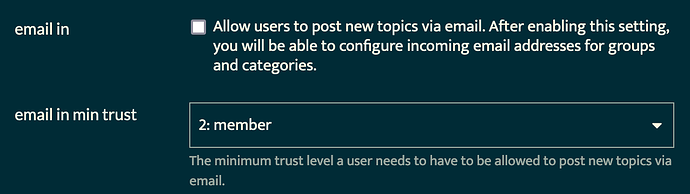

Revisei as configurações do administrador para e-mail e não vejo uma opção para que novos e-mails sejam gerados e enviados quando as postagens são editadas. Potencialmente, isso poderia ser integrado como uma nova configuração de recurso para o modo de lista de e-mail.
Existe uma opção para permitir que as pessoas postem novos tópicos por e-mail, que por padrão não está habilitada. Se habilitada, o nível de confiança pode ser ajustado para isso, o padrão é o nível nº 2:
Sim. Neste site, isso constitui a grande maioria dos usuários, por qualquer motivo (eles vieram principalmente de um antigo grupo de listas de e-mail). Acho difícil fazê-los usar a interface da web, embora eu continue tentando! E sim, os usuários podem enviar novos tópicos por e-mail e responder, é claro.
