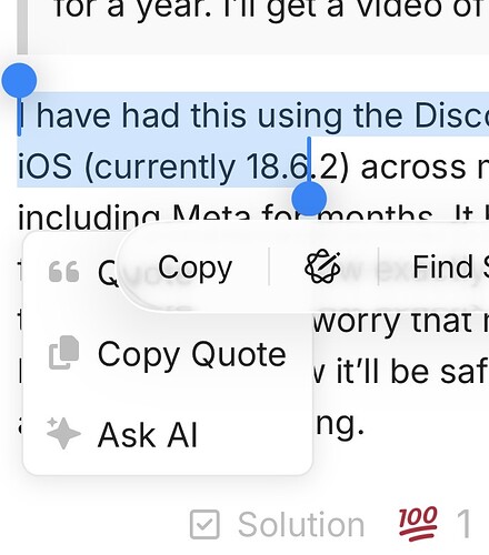

О, да, и это новинка:
Часто я не могу нажать «Цитата», потому что кнопка «Копировать» перекрывает её.

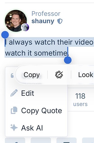

Иногда бывает ещё хуже:
Иногда меню «Изменить/Цитировать» вообще не отображается. Мне кажется, это совпадает с моментом, когда перестаёт работать кнопка «Ответить», хотя это может быть отдельная проблема.
Я сталкивался с этим один-два раза и хотел бы разобраться в причине… вам удаётся воспроизвести это поведение стабильно? Я пробовал несколько способов воспроизвести проблему, но она кажется мне довольно случайной… если мы сможем получить стабильные шаги воспроизведения, это значительно упростит исправление (вместе с версией ОС)
К сожалению, это тоже безумно непоследовательно. Я понятия не имею, что это вызывает. Но я знаю, что другие тоже с этим сталкиваются, так как мы обсуждали это вместе.
