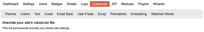

Pregunta: Si edito manualmente mi archivo robots.txt de Discourse. ¿El cambio seguirá siendo persistente?
Todavía estoy buscando en los foros la respuesta. Insertaré cualquier enlace que encuentre que responda a eso.
Si lo haces a través de /admin/customize/robots, persistirá.
Se almacena en una configuración oculta del sitio llamada overridden_robots_txt. Si esta se rellena, siempre se servirá como tu archivo robots.txt.
