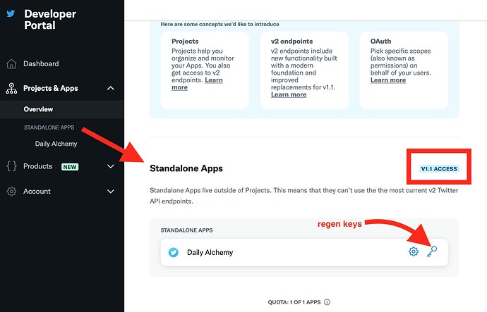

Leur portail développeur est déroutant. Je pense que si vous allez sur le portail développeur (si vous avez suivi le processus de création de compte développeur) pour les produits pour l’un de mes comptes qui avait reçu un avis de suspension, j’ai dû cliquer sur un "déclassement" vers l’option gratuite pour définir mon statut.
Pour l’un de mes bots qui tweete à partir d’une feuille de calcul Google en utilisant des appels API 1.1, j’ai utilisé l’option pour en faire mon unique "Produit" et j’ai régénéré mes clés. Cela semble fonctionner. Mais s’ils ont supprimé des points d’accès, je devrai essayer quelques modifications de scripts pour voir si je peux le faire utiliser les points d’accès /2/.
J’ai un autre compte utilisé sur un site Web qui lit les tweets qui sont des réponses (a également reçu un avis de suspension) en utilisant l’API 1.1. Pour celui-ci, j’ai remarqué qu’après avoir défini mon compte sur le niveau Gratuit, mon application était répertoriée comme une application Autonome, j’ai donc simplement régénéré les clés, et pour l’instant, cela fonctionne.
Mais ces deux-là seront foutus s’ils désactivent l’API 1.1 à la fin du mois ou quand le Seigneur des Ténèbres de Twitter le décidera. Je ne sais pas ce que cela signifie pour l’authentification des comptes, il me semble que les choses devront être réécrites pour l’API 2.
