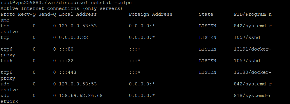

Ich habe netstat -tulpn ausgeführt und folgendes erhalten:
Was sagt docker ps?
Nutzt du Cloudflare für DNS, wobei die orange Wolke aktiviert ist?
