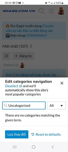

Kann Kategorie Allgemein filtern und in die Navigationsleiste einfügen

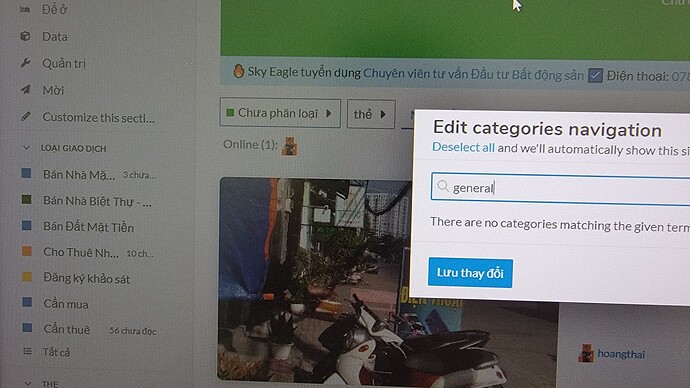

Kann die allgemeine Kategorie nicht filtern und in die Navigationsseitenleiste einfügen
Wie können wir diese Kategorie in der Navigationsseitenleiste einfügen?
Sollten Ihre Kategoriebezeichnung und Ihr Slug auf Vietnamesisch verfasst sein? Sprechen Sie über die Kategorie Nicht kategorisiert?
Hey, es funktioniert gut in meinem Forum. Vielleicht ist es nur ein kleiner Fehler auf deiner Seite. Kannst du mir sagen, was das Dialogfeld anzeigt, oder mir einen Screenshot des gesamten Feldes schicken? Außerdem vermute ich, dass es an der Sprache liegen könnte.

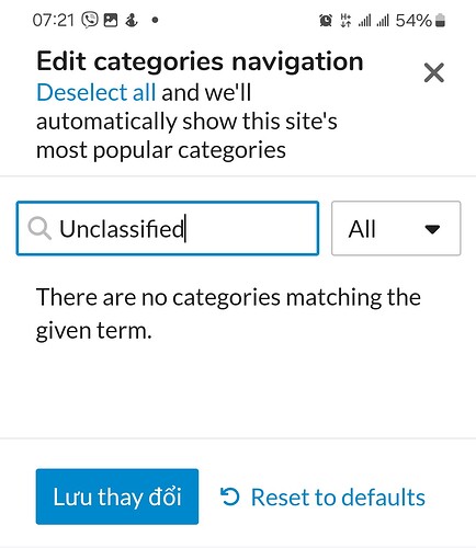

Versuchen Sie stattdessen “Unclassified”, und es könnte funktionieren.
immer noch nicht herunterladbar
Können Sie andere Kategorien suchen und hinzufügen?
Können Sie versuchen, den Namen von „Nicht kategorisiert“ in „Allgemein“ zu ändern, und dann funktioniert es möglicherweise. Sie ändern den Namen immer nach dem Anheften.
Du kannst „Uncategorized“ auch in der Seitenleiste auf Meta nicht hinzufügen.
Ich denke, das ist entweder beabsichtigt oder ein Versehen (ist Uncategorized eine Kategorie? :upside_down_face:).
Vielleicht schlage im Kanal Contribute > Feature sidebar vor, es zu ermöglichen, „Uncategorized“ in der Seitenleiste hinzuzufügen.
Nur zur Sicherheit, dass wir vom Gleichen sprechen: Wir reden über „Uncategorized“, nicht über die standardmäßig bei Discourse-Installationen vorhandene Kategorie „General“, oder?
Das ist genau die Kategorie „Uncategorized“.
Ist ‘Nicht kategorisierte Themen zulassen’ aktiviert? Es ist in Meta nicht aktiviert.
Ich habe nicht kategorisierte Themen in meinem Forum aktiviert, kann sie aber nicht im Seitenbereich hinzufügen :thinking:
Ich kann “Nicht kategorisiert” über die Site-Einstellung default navigation menu categories hinzufügen, aber ich kann es weder direkt zum Seitenbereich hinzufügen noch daraus entfernen, selbst als Administrator.
Ich kann es jedoch als Benutzer hinzufügen und entfernen, indem ich eine manuelle PUT-Anfrage an /u/myusername.json mit sidebar_category_ids[]: 1 in der Payload sende.
