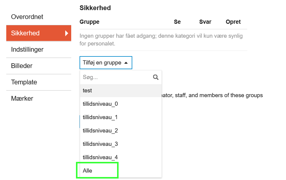

카테고리 그룹 제어: 항목을 삭제한 후 드롭다운 목록에서 '전체'를 선택하는 방법?
새 카테고리를 만들면 기본적으로 다음과 같은 설정이 적용됩니다
이 ALL 설정을 휴지통에 넣으면 다시 선택할 수 없나요?
가능해야 하지 않나요? 목록에서 더 위에 있거나, 검색을 시작하면 표시되나요?
코드 변경을 했나요?
어쨌든 - 업데이트 후 이제 선택할 수 있는 것 같습니다. 왜인지 모르겠지만 이제 영어로 되어 있네요…?
코드 변경 사항은 없습니다. 다만 그룹 이름 번역을 빠르게 처리하기 위해 언어를 덴마크어로 변경한 뒤 /sidekiq/scheduler 페이지에서 Jobs::EnsureDbConsistency를 실행했습니다.
언어가 다시 원래대로 돌아왔으니, 다음에 해당 작업이 실행될 때 여러분의 이름도 'Alle’로 복구되길 바랍니다. :crossed_fingers: 같은 이름의 사용자나 다른 커스텀 그룹이 충돌을 일으키지 않도록 확인해 보시는 것도 좋습니다. 시스템은 동일한 이름이 두 개 이상 존재하는 것을 허용하지 않으므로요.
