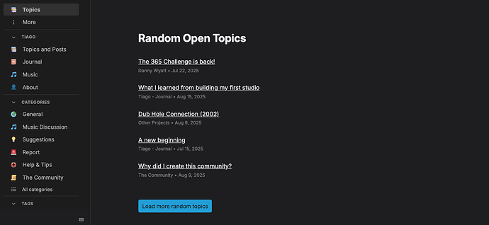

Hoje decidi pedir ajuda ao Claude com isto.
Isto é o que criámos, após muitos testes e correções (só carrega tópicos ABERTOS, o que faz mais sentido para mim):
Ao clicar em “Load more random topics” (Carregar mais tópicos aleatórios), carrega mais 5 tópicos abaixo dos atuais. Clicar no botão novamente adiciona mais 5, até não haver mais tópicos:
Para carregar os tópicos aleatórios, basta visitar:
yourwebsite.com/?random
Veja como implementá-lo:

3 - Adicione isto ao separador CSS:
