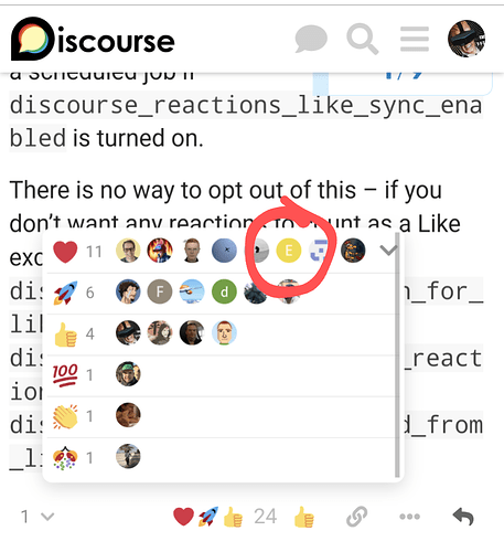

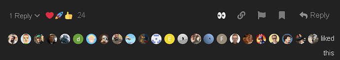

Я понимаю, что он имеет в виду. Если он сам не изменил :eyes: на :heart:, то, похоже, это сбой? Возможно, как показывает это изображение, он лайкнул пост.
5 лайков
Сначала я не заметил его аватар. Хм. :thinking:
Я увеличил post undo action window mins и изменил реакцию на :eyes:, и, похоже, она всё ещё там?
Если мы заметим ещё, то можем создать отчёт в Contribute > Bug. :+1:

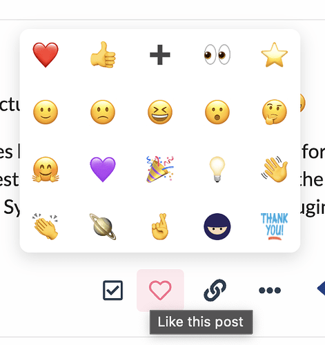

Только что снова попробовал :eyes:. Вот скриншот.
Перед этим появилось сообщение об ошибке, но я не сделал скриншот, так как в нём говорилось о превышении временного лимита, поэтому не ожидал, что появится :eyes:.

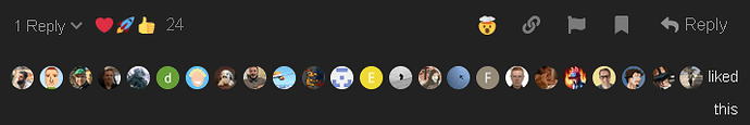

Попробовал снова с :exploding_head:
На этот раз удалось запечатлеть ошибку.
и обновлённый экран.
4 лайка
Ах, я снова сбросил временное окно до 10 минут (после этого времени нельзя удалить лайк или реакцию), так что, думаю, это ожидаемо. Но понаблюдайте, не произойдёт ли чего-то странного с другим постом, когда вы попробуете снова. :eyes:
И если вы нажмёте на реакции слева, откроется информационное окно для них, а не только для лайков.

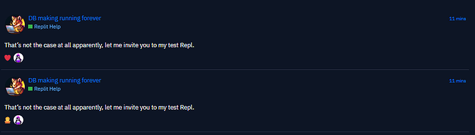

Это странно глючит: либо они считаются и реакцией, и лайком одновременно:

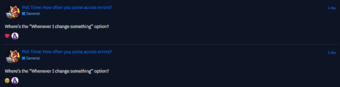

Или они считаются лайком, когда не должны:

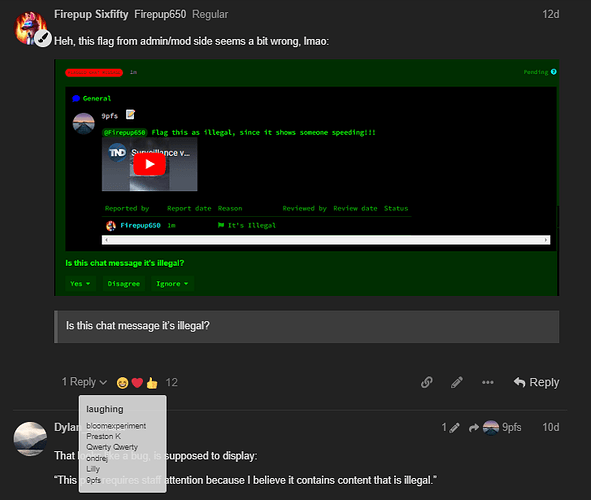

На самом деле здесь есть ещё одно поведение на Meta: кроме :heart: реакций не существует!

Я не совсем понимаю скриншоты и отчёт… что вы имеете в виду, когда говорите, что реакции «учитывают и реакцию, и лайк, или считаются только лайком, когда не должны»? Вы просто имеете в виду, как реакции и лайки отображаются в пользовательском интерфейсе?
Я не понимаю… на Meta я вижу и реакции, и сердечко, и даже на вашем скриншоте я вижу реакции?
