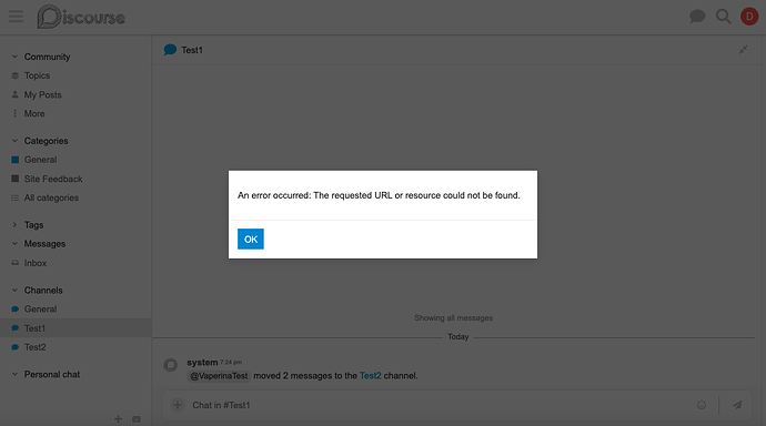

Reproducción:
  1. Con el usuario de prueba (TL1) abre el canal. (solo para leer)
  2. Después de leerlo, ve a otra página o cierra esta pestaña.
  3. Mueve estos mensajes a otro canal con personal.
  4. Ahora vuelve al usuario (TL1).

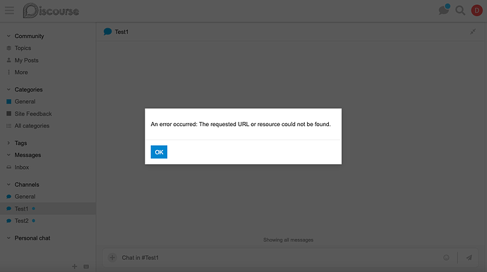

    Recarga la página o ábrela si cerraste esta pestaña antes e intenta abrir el canal Test1. El canal parece vacío y aparece el siguiente error. El estado de no leído se queda atascado. (El atajo de teclado SHIFT + ESC puede solucionar el canal).
Parece que cuando no recargas la página antes de abrir el canal, aparece el mensaje del sistema y una simple recarga es suficiente para resolver el problema.

Sí, todavía me pasa. :confused: Te envié algunas grabaciones de pantalla en privado sobre este problema. Gracias :slightly_smiling_face:
3 Me gusta
¡Hola @Don! Gracias por el informe detallado. Esto debería estar arreglado ahora:
