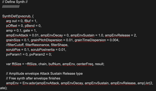

投稿の元のソーステキストは以下のようになります:

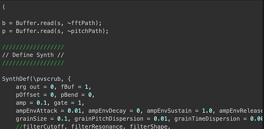

ウェブサイトのフォーマットされた投稿は以下のようになります:

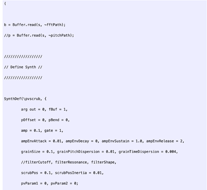

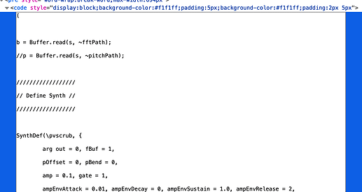

しかし、受信した HTML メールでは以下のようになります:
メールのソースを確認すると、すべての改行が二重になっていることがわかります:

これは特定のメールクライアントに関連する問題ではありません。2番目のスクリーンショットは、メール用に生成されているHTMLの生のコードです。しかし、実際のメールの内容(抜粋…)を見る方がより分かりやすいでしょう。
<pre style="word-wrap: break-word; max-width: 694px;"><code style="display: block; background-color: #f9f9f9; overflow: auto; padding: 5px;; background-color: #f9f9f9; padding: 2px 5px;">=0D
// This expects two keys to be defined: ~history (the list) and ~recordKey (which key to record)=0D
Pdef(\keyRecorder, Pbind(=0D
	\callback, Pfunc({=0D
		|event|=0D
		event[\callback].addFunc({ // combine your record func with any previous callback that was there (it's okay if its nil)=0D
			~history.add(currentEnvironment[~recordKey])=0D
		}).postln;=0D
	})=0D
));=0D
=0D
明確に、(a) コード内の改行があるべき場所に実際の改行があり、(b) 各行の末尾に=0D(キャリッジリターン)文字があります。私の知る限り、<pre>内のすべての改行は文字通り解釈されるはずであり、これが二重改行を説明しています。
