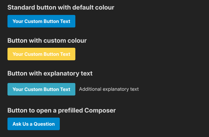

Кнопки

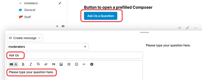

Конкретный сценарий использования: кнопка «Задайте нам вопрос через ЛС»

  • Превращает обычную ссылку в кнопку в любом месте темы или поста с помощью [wrap].
  • Предоставляет настраиваемые на уровне компонента темы (TC) значения по умолчанию для фонового цвета, радиуса скругления, отступов, веса шрифта, цвета текста и прозрачности при наведении; в противном случае используются значения по умолчанию вашего сайта.
  • Позволяет отдельной кнопке переопределять цвет фона по умолчанию.
  • Поддерживает пояснительный текст рядом с кнопкой.
  • Сохраняет базовый контент как обычную ссылку, поэтому кнопки могут открывать внешние страницы или внутренние маршруты Discourse, такие как /new-message.

Базовая кнопка
Будет использован цвет кнопки по умолчанию из настроек TC
[wrap=custom-button][Текст вашей кастомной кнопки](https://example.com)[/wrap]
Настройка цвета для каждой кнопки
[wrap=custom-button color=#7CC146][Текст вашей кастомной кнопки](https://example.com)[/wrap]
Кнопка с пояснительным текстом после нее
[wrap=text-after-button]Дополнительный пояснительный текст[/wrap] (на новой строке)
Открытие личного сообщения группе
(Примечание: Это использует встроенную функциональность Discourse для открытия редактора с предзаполненным текстом — эта часть функциональности не исходит от Компонента Темы, я просто использую ее для демонстрации возможного сценария использования. Требует, чтобы настройки группы позволяли отправлять ЛС этой группе.)
[wrap=custom-button][Задайте нам вопрос](/new-message?groupname=somegroup&title=Aask%20Us&body=Please%20type%20your%20question%20here.)[/wrap]
Используйте слагифицированное name (имя) группы, а не ее «Полное имя», и URL-кодируйте значения параметров. Настройка группы Кто может писать в эту группу? по-прежнему определяет, кто может открыть адресованный редактор, а неавторизованные посетители будут попросить войти в систему.
