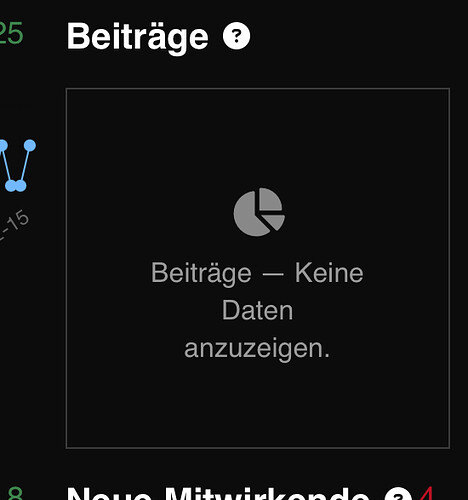

Disculpa por no haber sido claro, aquí tienes una captura de pantalla:
Actualicé esta tarde a 05685d430f.

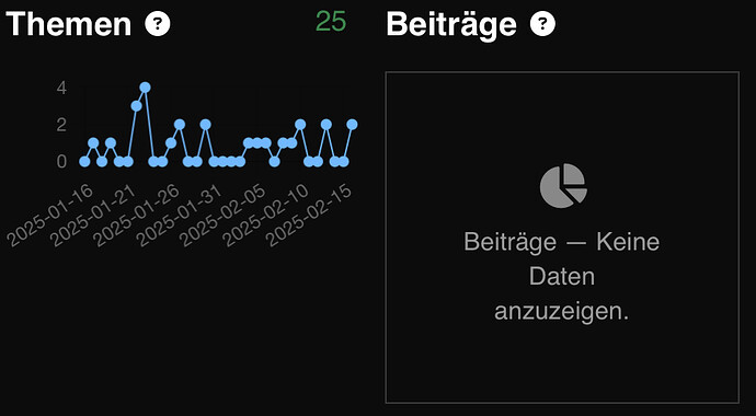

¡Gracias! Otra captura de pantalla, donde se puede ver que hay nuevos temas. Así que también debe haber nuevas publicaciones. Al menos tantas como temas (pero seguro que aquí hay más :wink:).

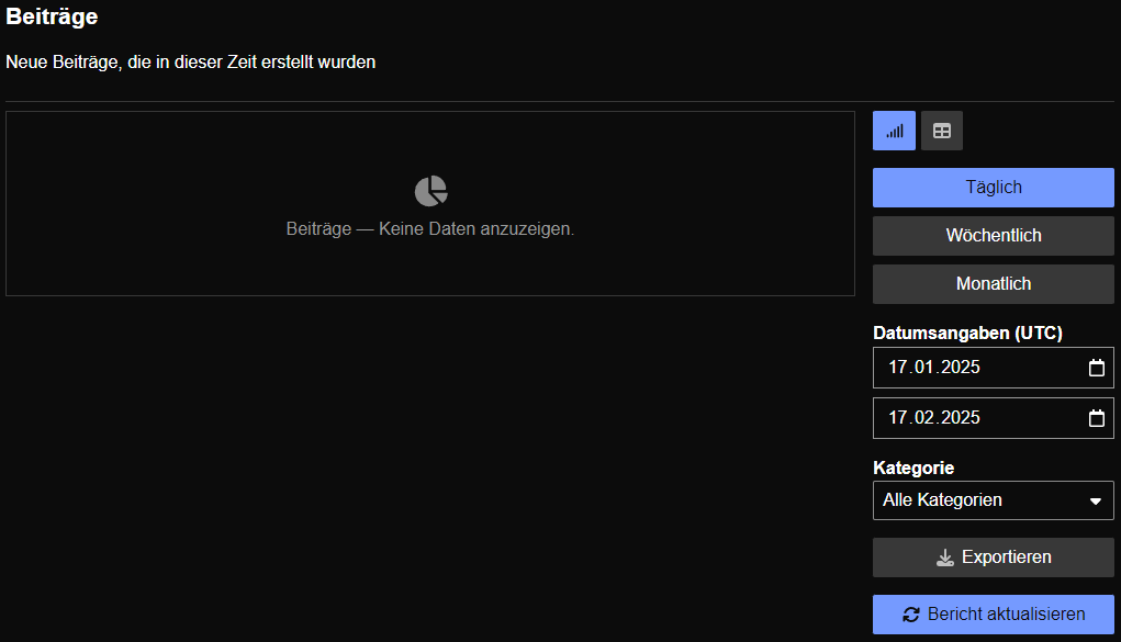

Si va a la página del informe completo en \u003chttps://YOURSITE.COM/admin/reports/posts?end_date=2025-02-17\u0026start_date=2025-01-17\u003e, ¿puede obtener datos, ajustando las fechas/filtros? ¿Ve algún error en los registros en \u003chttps://YOURSITE.COM/logs\u003e o en la pestaña Red de Chrome DevTools al cargar esta página o el panel?
1 me gusta
No, todo está vacío allí también. También puedo ajustar las fechas de inicio y fin, no cambia.

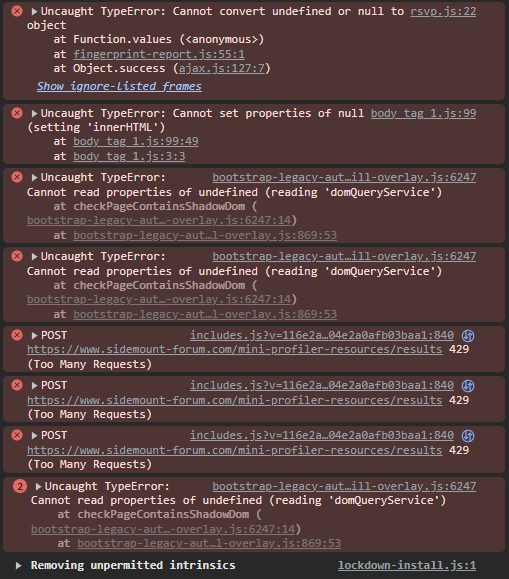

No, ninguno. Solo algunas notificaciones de deprecación, no relacionadas con las estadísticas (según la hora).
De hecho, hay errores. Cuando cargo la página, son 9, y aumentan con el tiempo.
¿Esto ayuda? ¿Debo copiar y pegar (texto) uno/todos estos errores?

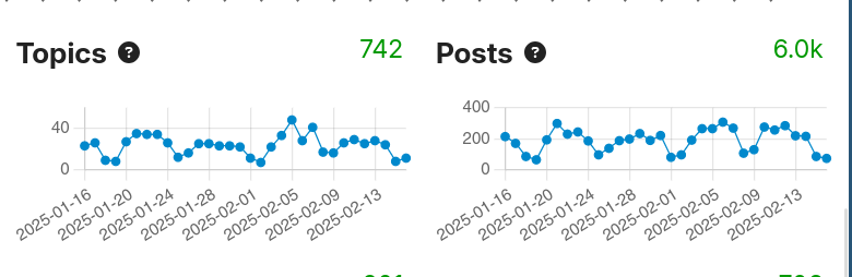

De hecho, yo también me he encontrado en esta situación. A mi comunidad también le falla la visualización del número correcto de publicaciones.
¿No es correcto o nada en absoluto como aquí?

He investigado un poco y parece que los errores de domQueryService provienen de la extensión de Chrome Bitwarden, es poco probable que causen problemas. Los errores del mini-profiler se pueden ignorar.
El error de fingerprint-report proviene de GitHub - discourse/discourse-fingerprint: A plugin that computes user fingerprints to help administrators combat internet trolls., y aunque es un problema que debemos solucionar, no parece impedir que el informe de Publicaciones se cargue localmente para mí.
Ese archivo body_tag_1.js con el que otras personas parecen tener problemas a veces en Discourse Lost ability to scroll through HA community site - community-feedback - Home Assistant Community. ¿Tienes algún bloqueador de anuncios? Si es así, intenta deshabilitarlos. Si no o si eso no funciona, intenta habilitar el Modo Seguro Using Safe Mode to troubleshoot issues with themes and plugins y ver si puedes cargar la página, si puedes, eso indicaría un problema con un plugin o tema.

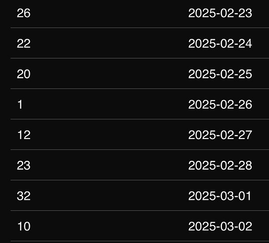

La consulta en Data Explorer devuelve datos:
