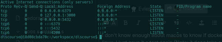

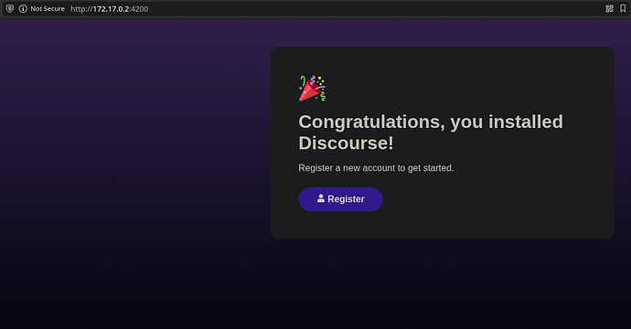

@dfabulich Ho letto il tuo post e credo di aver capito il problema. L’inoltro delle porte non dovrebbe essere necessario. Hai bisogno dell’IP del contenitore. 127.0.0.1 è localhost (il tuo sistema locale, non il contenitore).
Il comando jq avrebbe dovuto restituire un IP della subnet LAN locale a cui è possibile accedere senza inoltro delle porte.
No, l’ho fatto io. jq ha stampato "172.17.0.2" e http://172.17.0.2:4200 è rimasto lì a girare all’infinito.
All’interno del container, ember-cli non ascolta su 0.0.0.0:4200; ascolta su 127.0.0.1:4200. Quindi, se lo accedi tramite 172.17.0.2:4200 (o l’indirizzo IP effettivo), la richiesta non raggiunge mai Ember, almeno su macOS.
Tieni presente che su macOS Docker Desktop esegue semplicemente una macchina virtuale. Non esiste una cosa come un “container Docker leggero a livello di processo” su macOS.
Non conosco abbastanza macOS per sapere se Docker utilizzi i namespace del kernel come su Linux. Ho appena effettuato un nuovo test (Nota: il servizio richiede un po’ di tempo per avviarsi):
Non lo fa. Docker Desktop per macOS esegue letteralmente QEMU. (O, fino a poco tempo fa; ora usano una nuova soluzione che è essenzialmente come QEMU con un cappello buffo e un baffo; in ogni caso, esegue comunque una VM completa come sua implementazione.)
Quindi, sono sicuro che funzioni sulla tua macchina, ma non funziona sulla mia macchina macOS, e penso che questa sia la ragione più probabile.
