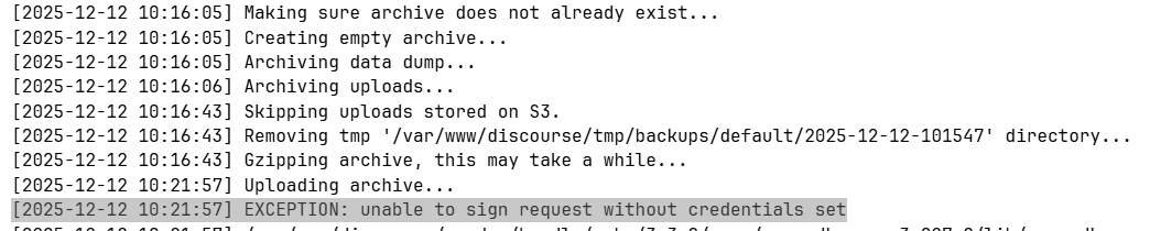

Digital Ocean Spaces (S3) "impossibile firmare la richiesta senza credenziali impostate"
Sto cercando di configurare Digital Ocean Spaces per l’archiviazione S3.
Ottengo questo quando provo ad eseguire i backup…
Lo stesso quando carico le foto…

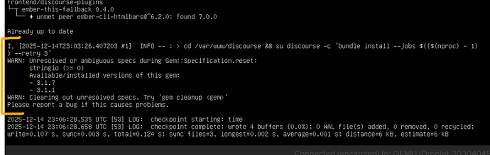

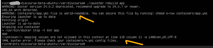

Ho salvato e provato a ricostruire e ottengo questo…
Quell’avviso di sicurezza era una novità. Ho eseguito per cercare di risolverlo…
chmod o-rwx containers/app.yml

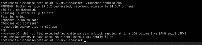

Ricevo ancora un errore alla ricostruzione…
“non è stata trovata la chiave prevista durante l’analisi di una mappatura a blocchi alla riga 109 colonna 3”
Non sono sicuro a quale chiave si riferisca.

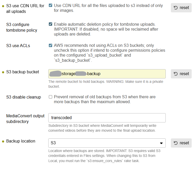

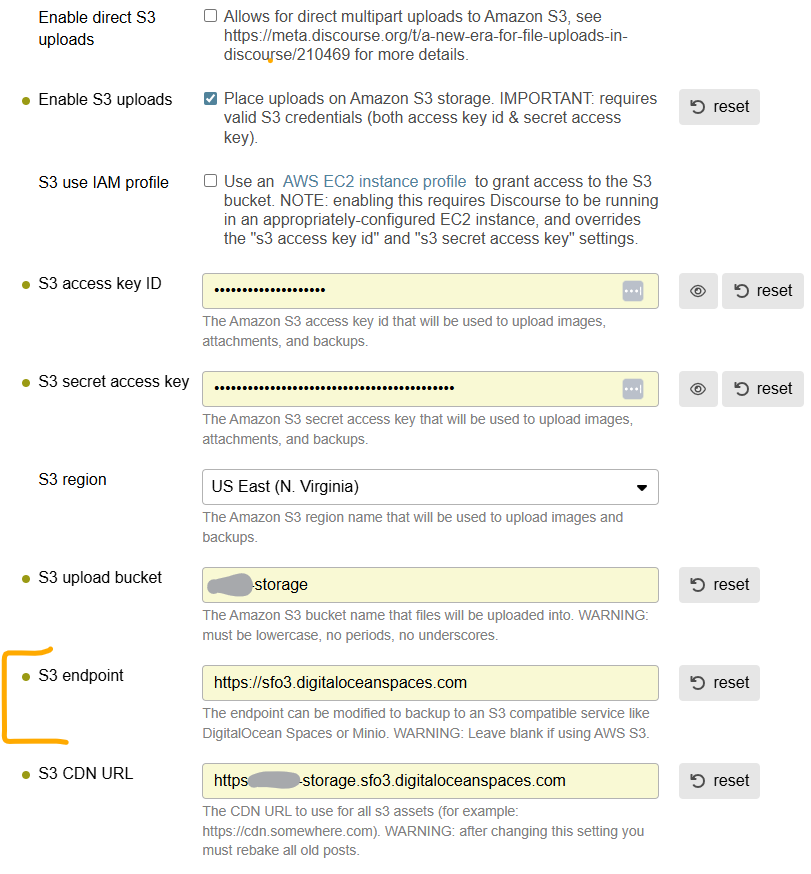

Non sono sicuro se le impostazioni dell’area di amministrazione abbiano la precedenza su quelle di app.yml o viceversa, ma ecco quelle impostazioni nel caso servissero…
Non mi è chiaro se gli URL di S3 e CDN debbano includere il nome del bucket o meno. Inoltre, non sono sicuro che debbano essere link identici.

OK. Pensavo fosse una piccola svolta qui. Ho finalmente capito qual era il problema…
“non è stata trovata la chiave prevista durante l’analisi di una mappatura a blocchi alla riga 106 colonna 3”
Scorrendo alcune discussioni, ho visto questo…
Ho aperto il mio e cosa vuoi che ti dica, c’erano degli spazi.
Sono sicuro di averli messi pensando che non fosse un problema. Li ho rimossi. Penso che fosse principalmente quello prima di “hooks:” a cui si riferiva.
È stato ricostruito correttamente. Grazie @RGJ

URL CDN S3 aggiornato a… https://XXXXX.sfo3.cdn.digitaloceanspaces.com
Quella impostazione ottiene il percorso corretto, ma sono stato un po’ confuso perché il nome del bucket deve essere nell’URL CDN S3 ma NON nell’URL S3, quindi non sembrano coerenti con questo trattamento.

DISCOURSE_S3_BUCKET: my-files
DISCOURSE_S3_BACKUP_BUCKET: my-files/my-backups
DISCOURSE_BACKUP_LOCATION: s3
DISCOURSE_S3_INSTALL_CORS_RULE: false
NOTA: DISCOURSE_S3_REGION dovrebbe letteralmente dire “whatever” e non qualcosa che possa essere interpretato come una regione S3 effettiva (ad esempio us-west-1).
