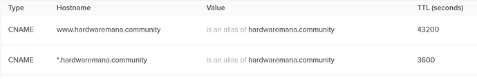

Os registros DNS no DigitalOcean não estão registrando o .(Ponto) nos valores.

Alterei o Hostname para o Discourse para www.hardwaremana.community e agora o problema se inverteu. Estas são as registros DNS que estou usando:
Tipo
Hostname
Valor
A
157.245.106.210
CNAME
*.hardwaremana.community
157.245.106.210
Ao examinar o console web, há erros relacionados à Política de Segurança de Conteúdo (CSP) no domínio hardwaremana.community. Como corrigir esses erros de script? Por favor, oriente!!
