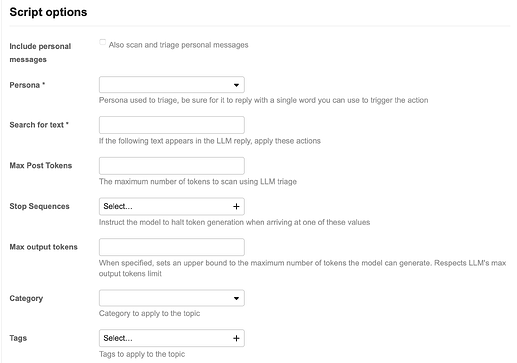

Konfiguration
:spiral_notepad: Das Feld „System-Prompt“ wurde zugunsten von Agents (Agenten) eingestellt. Wenn Sie vor dieser Änderung eine KI-Automatisierung hatten, wird automatisch ein neuer Agent mit dem zugehörigen System-Prompt erstellt.
Um die KI-Triage zu konfigurieren, müssen Sie bestimmte Parameter angeben:
  • Agent: Der zur Triage verwendete Agent. Stellen Sie sicher, dass er mit einem einzelnen Wort antwortet, mit dem Sie die unten aufgeführten Aktionen auslösen können.
  • Text suchen: Wenn der folgende Text in der LLM-Antwort erscheint, wenden Sie die folgenden Aktionen an.
  • Maximale Beitrags-Tokens: Die maximale Anzahl von Tokens, die bei der LLM-Triage gescannt werden sollen.
  • Stoppsequenzen: Weisen Sie das Modell an, die Token-Generierung zu beenden, wenn es einen dieser Werte erreicht.
  • Maximale Ausgabe-Tokens: Wenn angegeben, wird eine Obergrenze für die maximale Anzahl von Tokens festgelegt, die das Modell generieren kann.
  • Private Nachrichten einschließen: Private Nachrichten ebenfalls scannen und triagieren.
  • Kategorie: Dies ist die Kategorie, in die der Beitrag verschoben wird, wenn der angegebene Text gefunden wird.
  • Tags: Dies sind die Tags, die dem Beitrag hinzugefügt werden, wenn der angegebene Text gefunden wird.

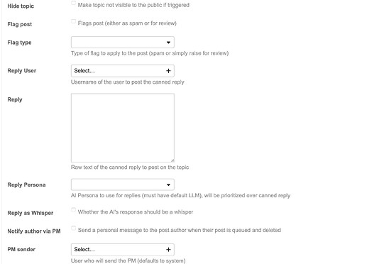

  • Thema verbergen: Wenn diese Option aktiviert ist, wird das Thema verborgen, wenn der angegebene Text gefunden wird.
  • Beitrag flaggen: Wenn dies aktiviert ist, wird der Beitrag zur Überprüfungswarteschlange für Moderatoren, Mitarbeiter und Administratoren zur Aktion markiert.
  • Flag-Typ: Die Art des anzuwendenden Flags. Optionen umfassen:
    • Beitrag zur Überprüfungswarteschlange hinzufügen — sendet nur an die Überprüfungswarteschlange
    • Beitrag zur Überprüfungswarteschlange hinzufügen und Beitrag verbergen — sendet an die Überprüfungswarteschlange und verbirgt den Beitrag
    • Beitrag zur Überprüfungswarteschlange hinzufügen und Beitrag löschen — sendet an die Überprüfungswarteschlange und löscht den Beitrag weich (soft-deletes)
    • Beitrag zur Überprüfungswarteschlange hinzufügen, Beitrag löschen und Benutzer stummschalten — sendet an die Überprüfungswarteschlange, löscht den Beitrag weich und stummschaltet den Benutzer
    • Als Spam markieren und Beitrag verbergen — markiert als Spam und verbirgt
    • Als Spam markieren, Beitrag verbergen und Benutzer stummschalten — markiert als Spam, verbirgt und stummschaltet den Benutzer
  • Antwortender Benutzer: Dies ist der Benutzer, der in der vorgefertigten Antwort erwähnt wird.
  • Antwort: Dies ist die vordefinierte Antwort, die gepostet wird, wenn der angegebene Text gefunden wird.
  • Antwort-Agent: KI-Agent, der für Antworten verwendet wird. Muss Standard LLM haben, wird gegenüber der vorgefertigten Antwort bevorzugt. Antwortet bedingt anders als Discourse AI - AI triage using Agent.
  • Als Flüstern antworten: Ob die Antwort der KI als Flüstern erscheinen soll.
  • Autor per PN benachrichtigen: Sendet eine private Nachricht an den Beitragsautor, wenn dessen Beitrag in die Warteschlange gestellt und gelöscht wird.
  • PN-Absender: Der Benutzer, der die PN sendet (standardmäßig das System).
  • PN-Inhalt: Optionale benutzerdefinierte Nachricht, die an den Autor gesendet werden soll.

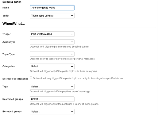

Für den genannten Fall tut die “Discourse AI Post Classifier - Automation rule” Folgendes:
Automatisierte Beitrags kategorisierung
Der Klassifikator ändert bei Bedarf die Kategorie zu ChatGPT. Da die meisten neuen Benutzer keine Kategorie auswählen, wird die OpenAI-Website derzeit standardmäßig für neue Beiträge in die Kategorie API eingestuft, was in diesem Fall falsch ist.
Beitrags taggen
Der Klassifikator ändert in diesem Fall den/die Tag(s) zu lost-user. Der Tag-Name wurde von einem TL3-Benutzer im Forum erstellt, der die Tags manuell geändert hat.
Automatisierte Antworten
Der Klassifikator antwortet mit einem vorformulierten Beitrag.
Themen ausblenden
Die Themen werden nicht gelistet, da sie für die Entwickler, die die Website nutzen, keinen Wert hatten.

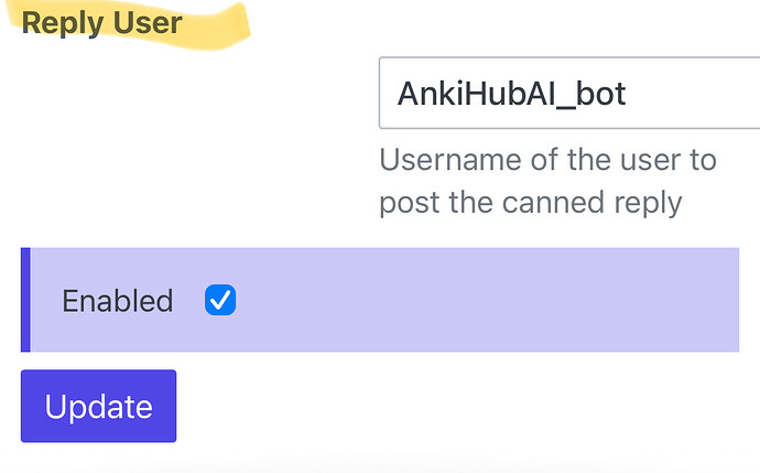

System wird als Ersteller der Antwort verwendet.

Die Benutzer-ID für den Bot ist jetzt gpt-4-triage, zumindest im OpenAI-Forum.
Dies geschah, damit Benutzer den Bot bei Bedarf stummschalten können.
Beispiel für die Antwort des Bots.
2 „Gefällt mir“
Beachten Sie, dass dies konfigurierbar ist. Sie können festlegen, von welchem Benutzer die automatische Antwort gesendet werden soll.
5 „Gefällt mir“
