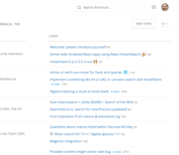

Ho recentemente creato un plugin che indicizza argomenti, post, utenti e tag con Algolia e li combina in una ricerca con completamento automatico multi-categoria. Ecco un GIF che mostra come funziona:

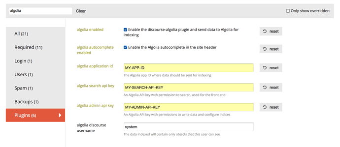

La configurazione del plugin richiede semplicemente di compilare alcuni campi. I compiti di indicizzazione vengono inseriti nella coda dei lavori dopo il salvataggio degli oggetti. Nota: avrai bisogno di creare un account Algolia, che è gratuito fino a 10.000 record.
Configurazione

La ricerca con completamento automatico funziona anche da mobile? Non vedo che funzioni sul forum di Algolia.
