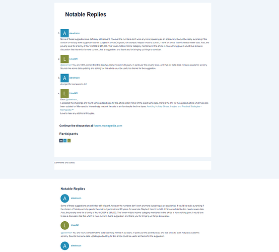

La boîte de commentaire Discourse apparaît deux fois
2 boîtes de commentaires discourse apparaissent.
Plateforme : WordPress
Thème : Astra
Avant, nous utilisions le thème extol, puis nous sommes passés à Astra. Ajout d’un hook de section de commentaires par Astra Site Builder et placé sous l’article par condition d’affichage.
Tous les articles de blog affichent la section de commentaires normalement, sauf 3 articles (qui affichent la section de commentaires discourse deux fois).
Quelqu’un peut-il m’aider ?

En fait, je ne vois aucun code lors de la modification du code et j’utilise le modèle de publication unique par défaut du thème, qui ne devrait pas avoir le code de commentaire de discourse.
La chose étrange est que cela se produit uniquement avec les publications suivantes : Strange thing is this happening with only following posts: - Pastebin.com [Veuillez vérifier pastebin, j’ai ajouté des liens là-bas]
D’autres publications affichent uniquement la boîte de commentaires que j’ai ajoutée par le constructeur de site astra.

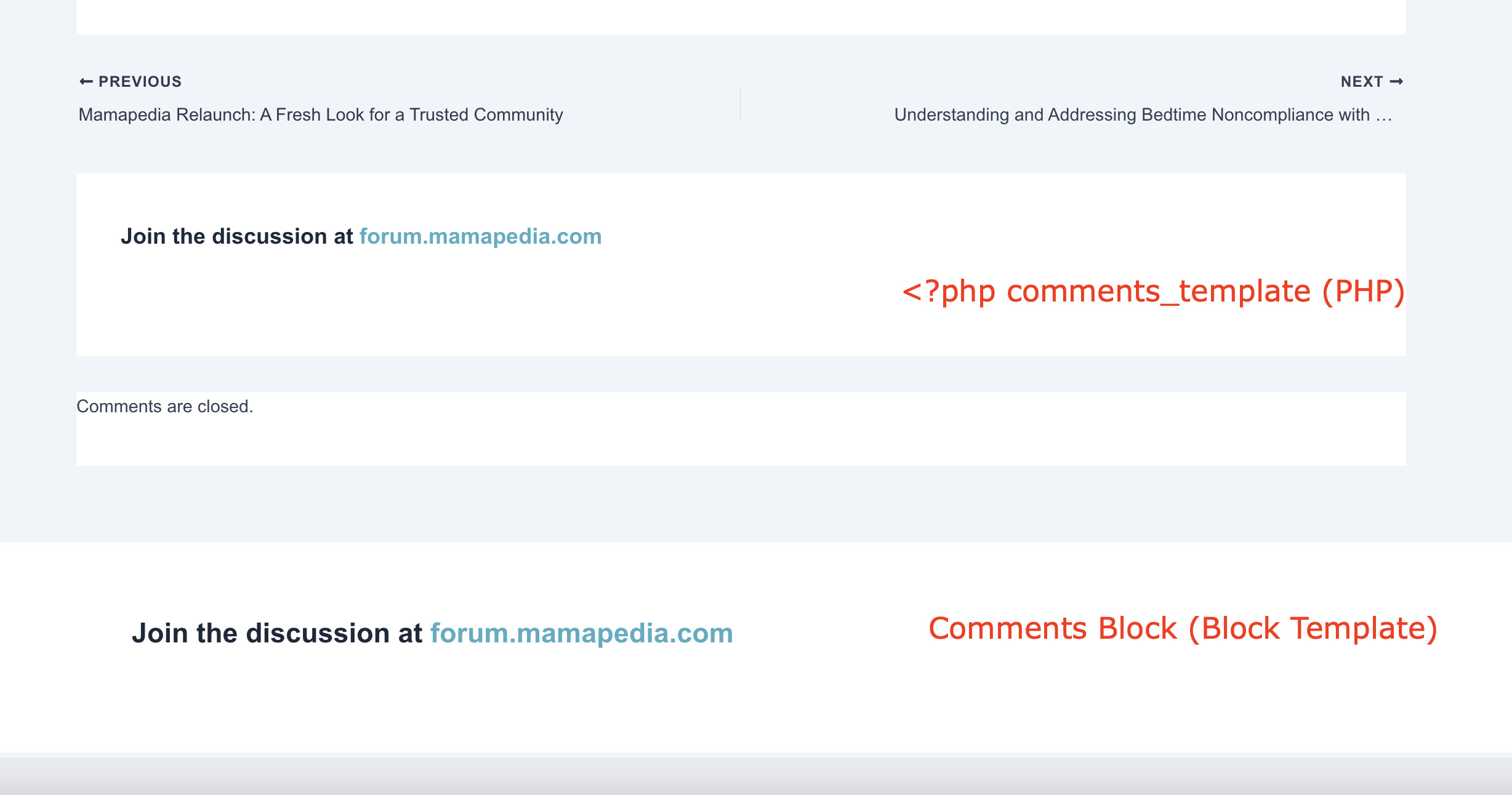

Le problème est que, quelle que soit la combinaison de thème et de constructeur de site que vous utilisez, vous avez à la fois un modèle de publication PHP et un modèle de publication de bloc sur la même page (ce qui n’est pas normal). C’est la raison pour laquelle cela se produit.
Si vous souhaitez charger les deux modèles sur une seule page, vous devez supprimer la ligne comments_template du modèle de publication PHP.

Il y a un appel de fonction de modèle de commentaires dans les modèles PHP que vous utilisez, ce qui en est la cause. Il ressemblera à ceci.
<?php comments_template(); ?>
Où il se trouve dépendra des modèles PHP que vous utilisez. Trouvez cette fonction et vous résoudrez le problème. Il n’y a malheureusement pas beaucoup plus d’aide que nous, ou un article, pouvons apporter.
La seule autre chose que je suggérerais est de contacter les personnes qui prennent en charge “Astra”. Le problème sous-jacent ici est cette combinaison de modèles PHP et de blocs que vous avez. Peut-être qu’ils peuvent éclairer cela.

Je pense que votre problème est attendu.
Le thème Astra ne prend pas en charge la fonctionnalité Full Site Editing et ne fonctionne pas avec les blocs.
En d’autres termes, Astra n’est pas un thème de blocs, et pour personnaliser les pages, vous devez utiliser un constructeur de pages tiers (tel qu’Elementor, dans votre cas).
Vous verrez certainement un doublon si vous n’utilisez pas le bloc Discourse pour remplacer le bloc de commentaires d’origine. Angus montre ce que vous devriez faire si vous aviez un thème de blocs dans sa vidéo : WP Discourse Comments Block.
Vous ne remplacez pas la zone de commentaires lorsque vous ajoutez le bloc Discourse à l’aide de crochets ; vous placez du code personnalisé à un endroit spécifique.
Quelle est la solution ?
Si vous préférez l’apparence/l’emplacement du crochet Astra, il existe un moyen de supprimer la zone de commentaires native de WordPress. Vous pouvez ajouter ce code PHP. Voir How to Add Custom PHP Code in the Astra Theme? si vous avez besoin d’aide.
add_action(
	'init',
	function() {
		if ( class_exists( 'Astra_Loop' ) ) {
			remove_action( 'astra_template_parts_content', array( Astra_Loop::get_instance(), 'template_parts_comments' ), 15 );
	11
J’espère que cela vous aidera !
