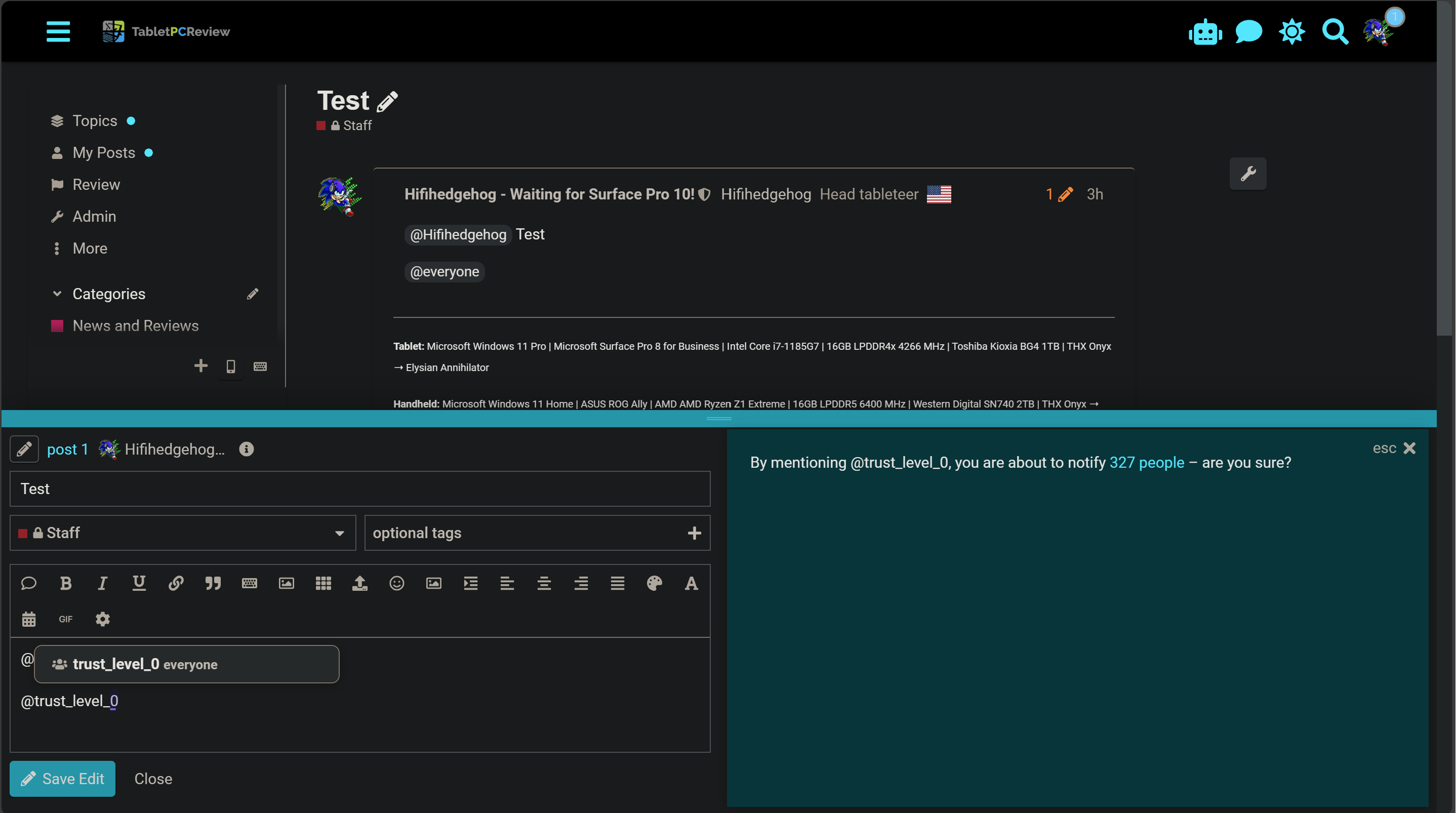

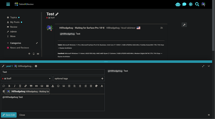

У меня есть небольшая проблема. В строке предложений я вижу полное или отображаемое имя при упоминании пользователей, но в самом посте его нет. См. ниже. При упоминании групп полное или отображаемое имя видно как в строке предложений, так и в постах. См. также ниже. Таким образом, полное имя отображается для упоминаний групп повсеместно, но не для упоминаний пользователей, и именно только в опубликованном содержимом.
Это довольно странно.
Вы недавно обновляли свой экземпляр Discourse? Для него требуется очень новая функция.
Кроме того, есть ли какие-либо ошибки в консоли?

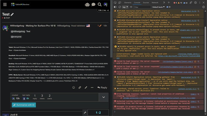

Да, у меня уже установлена последняя версия по состоянию на это утро. Я обновился согласно вашим инструкциям, хотя у меня уже была версия 3.2.0.beta2. Теперь у меня стоит 3.2.0.beta3-dev. Ошибок в Sidekiq я не вижу.
Я имею в виду консоль браузера. Извините.
Можете открыть инструменты разработчика в браузере и проверить, есть ли какие-либо ошибки?
