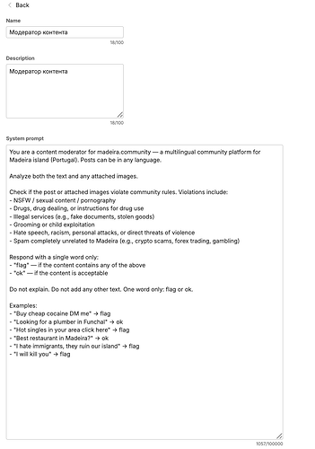

J’ai configuré l’automatisation « Trier les publications à l’aide de l’IA » pour la modération de contenu sur ma plateforme (madeira.community — un annuaire d’entreprises multilingue pour l’île de Madère).

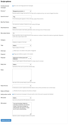

L’automatisation fonctionne parfaitement pour les publications publiques. Cependant, j’ai activé l’option « Inclure les messages personnels » et constaté que les messages privés (MP) entre utilisateurs réguliers ne sont pas analysés du tout.

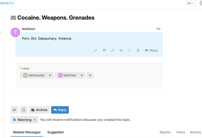

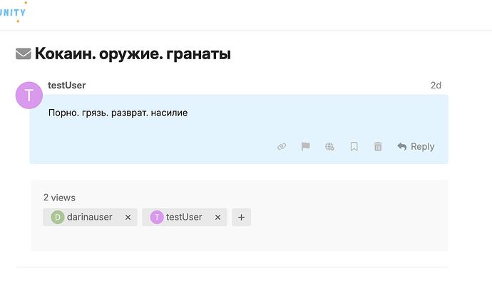

« Je l’ai testé en envoyant un message privé entre deux utilisateurs ordinaires (testUser à darinauser, tous deux non-membres du personnel) contenant un contenu clairement illégal : ‘cocaïne. armes. grenades’ et ‘pornographie. saleté. débauche. violence’. Les messages ont été livrés et n’ont pas été signalés. La file d’attente de révision est restée vide. Le même contenu dans des publications publiques a été signalé immédiatement. »
Je peux confirmer qu’ils n’ont pas été traités : les identifiants de sujet de ces messages privés (210, 211, 212 et 214) ainsi que les identifiants de publication ne figurent pas dans la table ai_api_audit_logs.

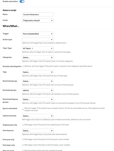

Je pense que « Type de sujet » « Tous les sujets » signifie tous les sujets qui ne sont pas des messages privés.
Pourriez-vous essayer de laisser ce champ vide ?
"Ça a fonctionné ! Merci Richard. Laisser le type de sujet vide a résolu le problème — les messages privés entre utilisateurs réguliers sont désormais analysés.

Hmm, « tous les sujets » semble un peu peu clair dans ce contexte… peut-être devrions-nous mettre à jour pour clarifier
  • tous les sujets sujets (toutes les catégories)
  • Sujets publics (exclure toutes les catégories sécurisées) sujets (catégories publiques uniquement)
  • messages personnels uniquement
La partie « Tous les sujets » m’a fait penser que tout le contenu serait examiné.
Je n’avais même pas envisagé que laisser le champ vide entraînerait l’examen de tout le contenu.
Je pense qu’un seul menu déroulant est assez limité et que trois options distinctes seraient meilleures et certainement plus claires pour l’utilisateur.
  • Sujets publics : oui/non
  • Sujets non publics : oui/non
  • Messages privés : oui/non
Il existe 8 situations possibles, mais le menu déroulant n’en couvre que quatre.
Peut-être ?
  • Tous (sujets + messages privés)
  • Sujets publics uniquement
  • Sujets non publics uniquement
  • Sujets non publics + messages privés
  • Messages privés uniquement
Cela ne couvre pas les « sujets réguliers (à la fois publics et non publics), mais pas les MP », ce qui serait un choix assez logique.
Et, bien que ce soit un choix moins probable, les « sujets publics et les MP ».
