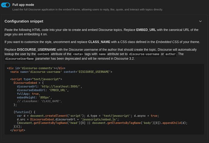

Como ativar
Navegue até Admin \u003e Avançado \u003e Incorporação, e você verá um novo interruptor no topo da página para ativar o modo de aplicativo completo.
Quando ativado:
  • O trecho de configuração de incorporação inclui automaticamente os parâmetros fullApp: true e embedHeight: '800px'
  • A configuração do site para ativar este modo é habilitada automaticamente
A configuração também está disponível na aba Incorporação \u003e Configurações como embed_full_app.

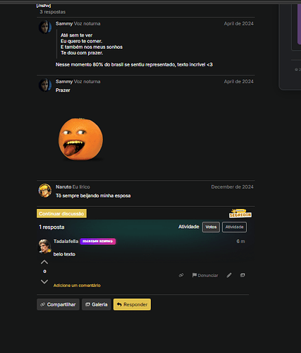

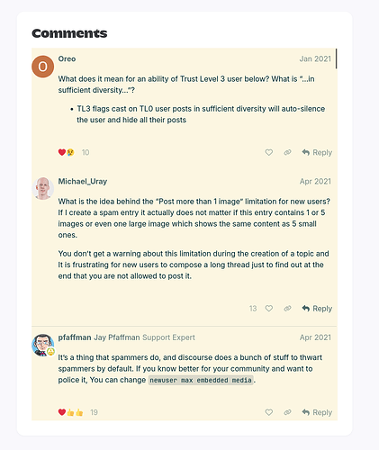

Uma coisa que eu consideraria é tornar a barra de rolagem de alguma forma mais óbvia. Por exemplo, aqui: Understanding Discourse Trust Levels eu vejo:
Parece que há três comentários. Quando passo o mouse por cima, vejo o pequeno e fino traço prateado de uma barra de rolagem padrão no canto superior direito (Firefox, Linux).
Então, se eu não sei o que é o Discourse, assumo que há atualmente três respostas e que clicar na resposta ao lado do nome do Jay é o botão genérico de responder ao tópico. A triste realidade é que o Jay agora receberá notificações de uma resposta toda vez que alguém cometer esse erro.
Eu me pergunto se há:
a) uma maneira de manter o botão “Responder ao Tópico” sempre visível?
b) uma maneira de tornar a rolagem mais óbvia, mantendo-se ao mesmo tempo elegante e não intrusiva?
9 curtidas

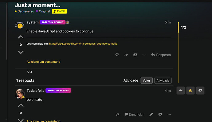

Como outros usuários comentaram, a rolagem infinita não é óbvia e esconde o botão de resposta quando há mais comentários do que a altura definida.

Infelizmente, como evidenciado em um dos seus exemplos, isso ainda exige que o usuário role por uma quantidade potencialmente impressionante de comentários dentro de um iframe (que tem muitas desvantagens) antes de chegar ao final e poder criar um comentário de primeiro nível. Existe uma maneira de adicionar um comentário que não seja uma resposta diretamente do topo também?

Agora há um botão de resposta flutuante.
Há um elemento flutuante para invocar o widget da linha do tempo.
É um tópico normal do Discourse; clicar no botão de resposta em uma postagem a torna uma resposta.
