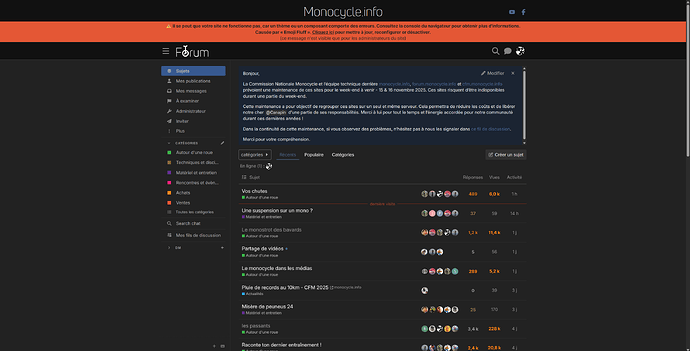

Я только что обновил компонент, и теперь в верхней части экрана появляется предупреждение, а в консоли разработчика выводится следующее:
app.js:48 Не удалось загрузить тему 62 по адресу https://forum.domain.tld/theme-javascripts/bae3df42d94738df93db848ccbe4eca180f13699.js?__ws=forum.domain.tld Ошибка: не удалось найти модуль discourse/components/emoji-autocomplete-results, импортированный из (require)
Кажется, что-то пошло не так. :wink:
1 лайк
Привет, Roi,
Тебе нужно обновить Discourse. Он зависит от обновления, выпущенного несколько дней назад! :folded_hands:
1 лайк
Да, верно. Я только что обновился. :slight_smile: Спасибо!
